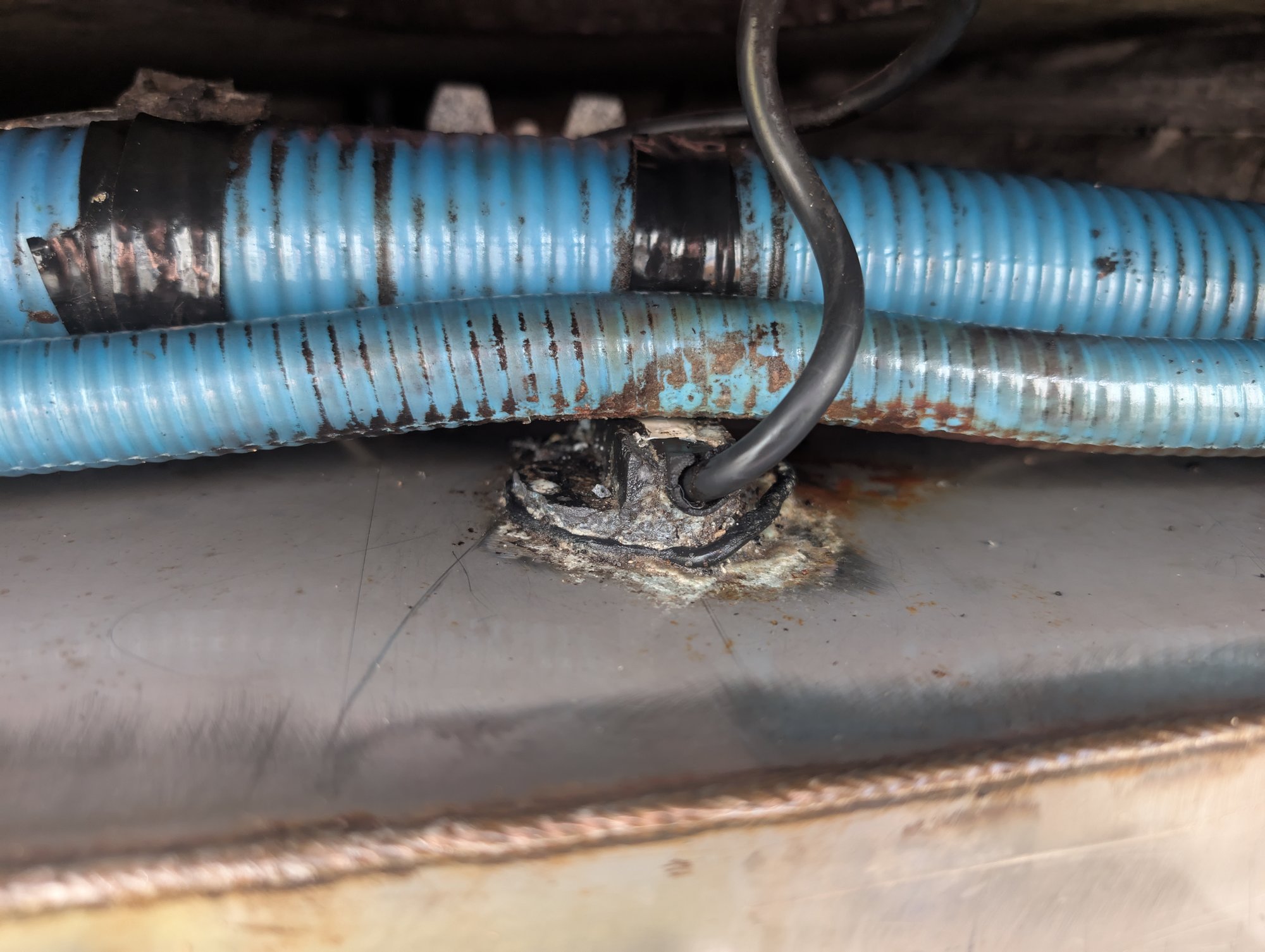

Det är en Wema S2 som har blir uppäten. Men felet på nivåmätaren som gör att den inte fungerar kanske inte ligger där, kan vara någon kontakt som har korrigerat också.
Redigerad av Snuffe82
Här är en bild som visar hur nivåmätaren egentligen skall se ut och man ser också en skarv på kabeln som jag bör också ha på min som skulle kunna vara orsaken. Nå väl skriverier om tanken och nivåmätaren och vatten som har läckt in.

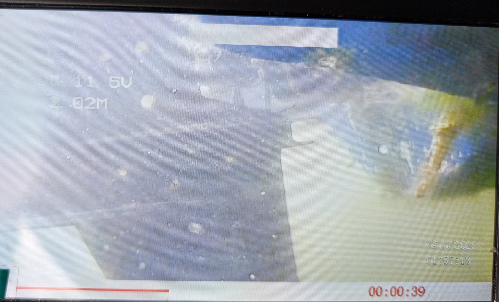

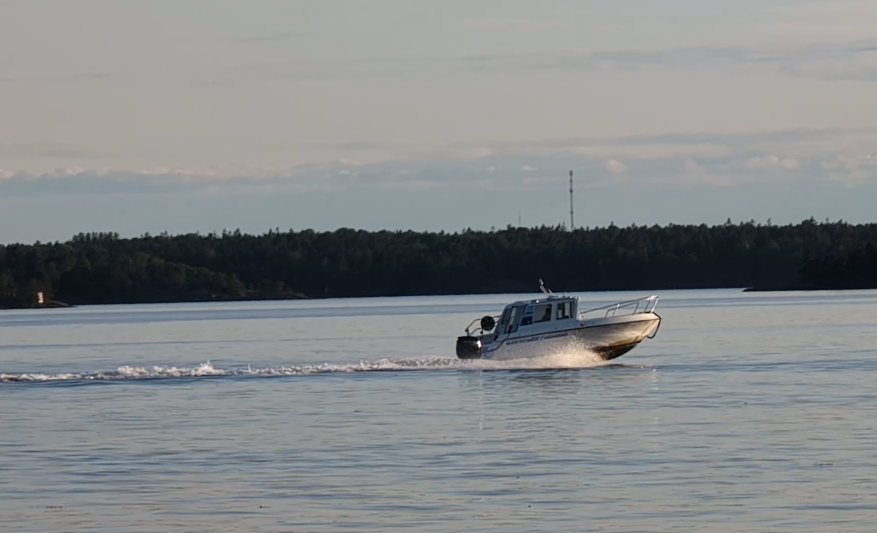

Kommer upp i (vad det ser ut som på den analoga mätare) 5950rpm. Testet genomfördes efter jag
gjorde rent det som jag kunde under båten, och det blev mestadels bak vid motorn. Känndes som det fanns mycket att göra där under samt så såg jag det senare när jag gick ner med kamera för att kolla motorns läge.
Gjorde rent vid nedre delen av motorn, propeller och allt det där.
Kom upp i 23.9 knop som mest, men det guppade mellan 23.5 och 23.9, så en ökning på runt 1 knop. Och det känndes snabbare.
Motorn ser ut att hänga bra, strax ovanför skrovet.
Men det är en del del kvar under skrovet som jag inte kunde komma åt och kan tänka mig att det påverkar minst 1-3 knop om inte mer. Ser också att jag inte kommer upp med fören så mycket. Men det får bli någon annan gång som jag får tilta till max men jag tycker jag riktade den del men den kommer inte upp. Kan vara algerna under måten som ställer till det.
Kör här i ca 20 knop
Vet inte hur båten skall vara ä, kan vara så att det skall ligga så i vattnet, men spontant så skulle jag vilja resa båten mer uppåt.

Angående att motorn inte orkade varva mer än 5000 r/min under sista rundan kan bero på varmt väder och i kombination med att din båt är tungdriven t.ex. beväxt botten och/eller skador på botten som jag nämnt tidigare. Varmt väder= lägre effekt i motorn...
På en bild du postade 21/6 ser man tydligt att båten går med stäven lågt och du har mycket stor våt yta under båten vilket ger ökad friktion och därmed lägre fart.
Du får nog bita i det sura äpplet och ta upp båten, spola rent botten med hötryckstvätt och sedan inspektera båtens botten efter skador och ev. "fullagningar" med Plastic Padding. Finns det skador eller "fullagningar" kan det innebära att glasfibern suger åt sig vatten och båten blir tyngre.

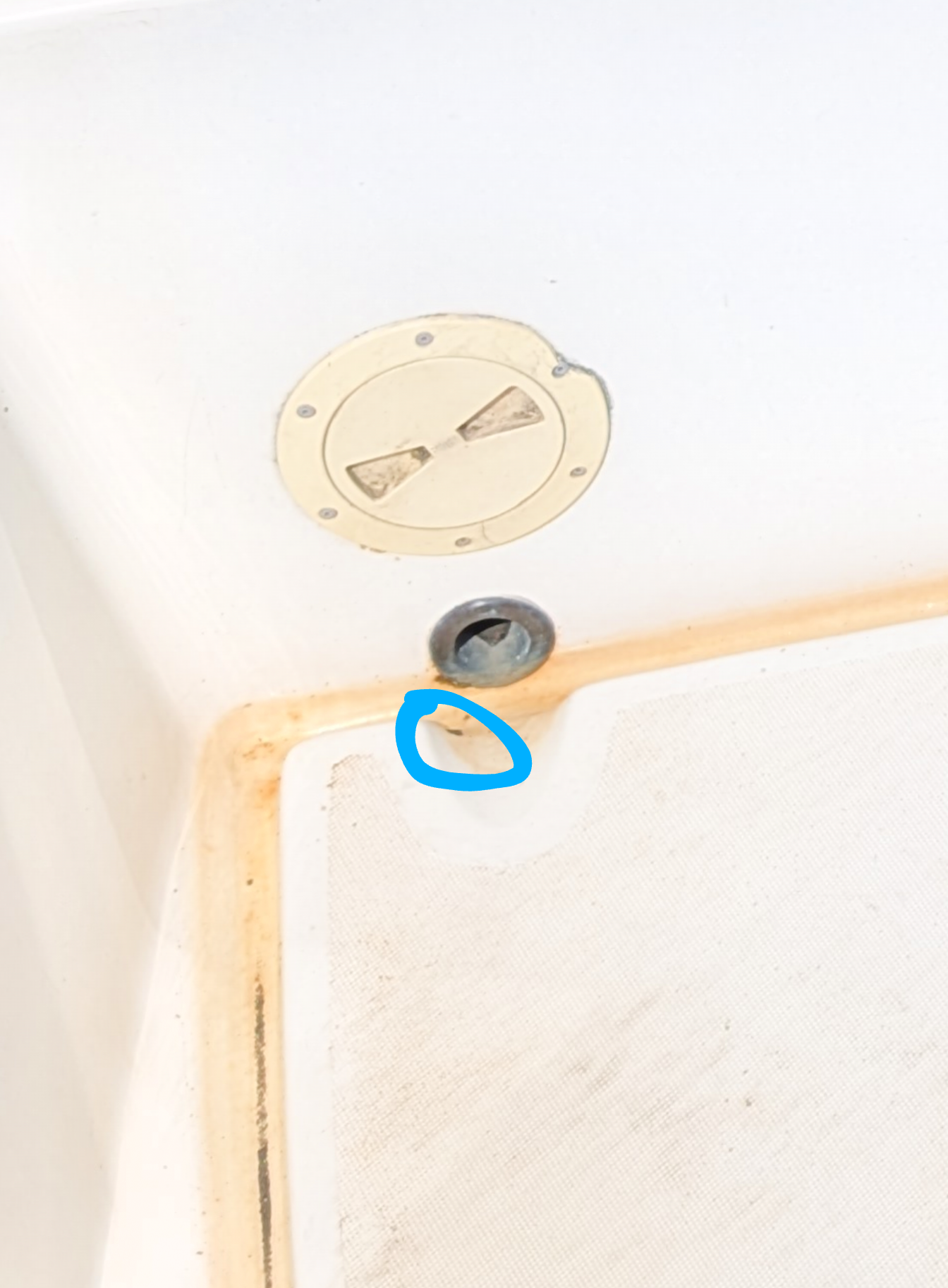

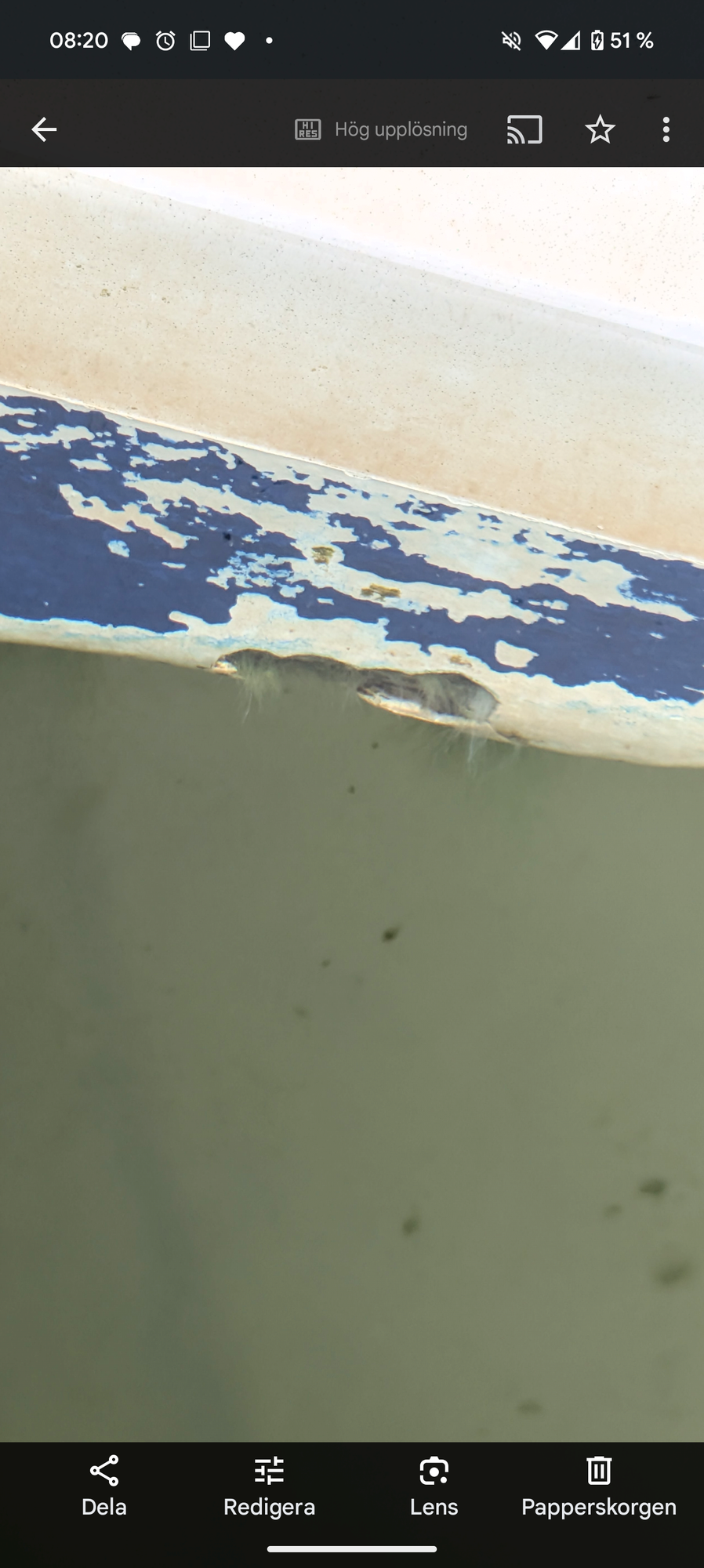

Har tittat på dina senaste bilder och det är såna skador som på aktern du ska leta efter.
Suger in vatten i laminatet på såna ställen...
När du fått upp båten och tvättat så ta en rejäl inspektion av botten.
Slipa gärna upp dessa skador så glasfibern torkar upp.
Har du fuktmätare kan du kolla med en sådan men det tar lång tid att torka om du inte vill slipa ner hela botten. Du bör låta den ligga hela vintern och torka upp innan du börjar laga skadorna.
Finns inga genvägar här med värme eller avfuktare och annat, det är bara att vänta.
Sen lagar du med polyester, glasfibermatta och avslutar med topcoat.
Inget spackel eller annat fusk.
Jag lagar ALLTID båtar tillverkade i glasfiberarmerad polyester med glasfiber och polyester, inte Epoxi.

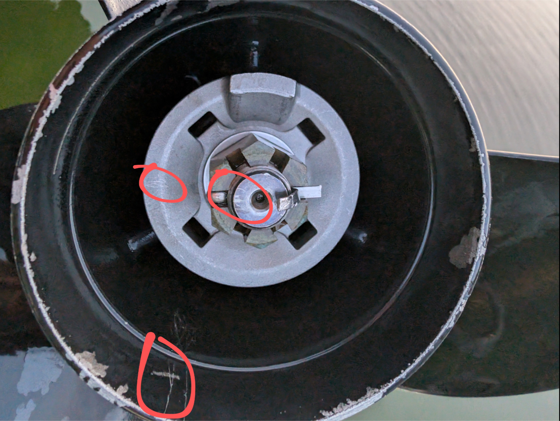

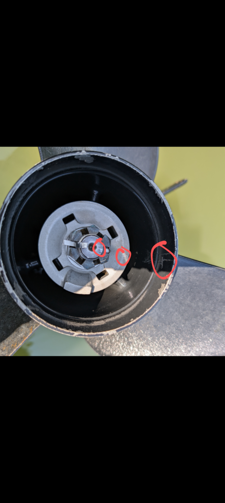

Provade att köra. Kom fortfarande vara upp i 5000rpm (tror dock att det var närmare 4900rpm eller knappt det) och fortfarande runt 17 knop... Och den gaspådrag beteende sig konstigt.. när jag väl hade lagt till båten vid båtplatsen, satt jag där och grubblade på vad satan kan det vara... Har tidigare undersökt ifall det är propellern som slirar och det såg bra ut när jag kollade det för några veckor sedan. Tänkte vidare på vad är det mer som jag har gjort eller missat och komm inte på något. Tänkte då, jag måste kolla propeller igen....
Och titta, den har för sjutton gubbar ändrat sig i läge nu, eller är det bara jag som ser i syne för att försöka hitta en rimlig orsak till varför den beter sig så konstigt helt plötsligt?  Lägger upp två bilder på det. Den ena bilden tror jag redan finns här i tråden som visar markeringarna som är i en linje förhållande till varandra. Den andra bilden som jag tog nu för någon timma sedan visar något helt annorlunda.. Men om det är så att den tappar greppet och slirar (vilket förklädet konstiga gaspådraget)  borde inte rpm skena iväg då?
Känns som jag iaf har något på spåren denna gång.
Du borde märka klart och tydligt att motorvavet ökar när propellenavet slirar.
Borde vara samma ljudupplevelse som om man sitter med foten på kopplingspedalen i bilen och kör i 70 km/h och trampar ner kopplingspedalen en bit.
Jag kan inte se annat att det skiljer ca 1/4 varv mellan bilderna...
//Pär

Du tycker ju inte att navet slirar när du kör, det märks ganska tydligt om det gör så.
Som jag beskrev tidigare, trampa ner kopplingen utan att släppa gasen.
Har du löst nav på propellern så kolla det extra noga och ibland kan man se spår av att det slirat.
Men det är ju skumt att motorn inte ökar i varvtal när det slirar.
Ev. så köper du ett nytt nav, kan ju vara bar att ha i reserv och kostar betydligt mindre än en propeller som kanske ändå inte stämmer till 100%.

Tänker att den måste väl lira, annars skulle inte markering ändra position?

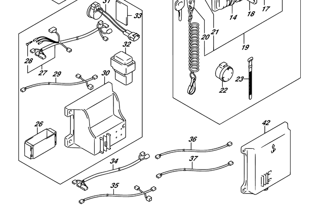

Jag kom sedan på att tidigare under mer gaspådrag så tycker jag höra ett snabbt tickande ljud, som jag inte har lagt så mycket fokus på att undersöka fråga om här på MG. Tänkte i alla fall undersöka detta en men vet inte riktigt vad det kommer ifrån, låter typ från reglaget eller bakom på något sätt. Öppnade utrymmet bakom (där man kan vila fötterna) och tog då en titt på en dosa som jag misstänker är något som kanske kan vara källan till det tickande ljudet. Försöker se ifall det står något på den men hittade ingen speciellt... Förutom att det stog "UPP med en pil". Denna märkliga sak spände jag fast så den höll sig upprätt och förankrat.
Efter det tog jag en tur för att filma de konstigheter som jag upplevde med gaspådraget. Men nu hade problemet försvunnit och jag nådde 6200rpm vid fullt gaspådrag och kom upp i 24knop.
Förmågan är nu, vad är detta för mirakelmojäng som måste vara upprätt och som jag stark misstänker har varit problemet till det som jag nyss hade men låg fart och lägre rpm. Lägger upp en bild på denna pryl
Kan det vara denna?
Nr 30 på bilden
Är en del av Suzuki KLS system (Key Less Start)
Är utanför mitt vetande men tydligen sitter det ett relä (32) och en varningssummer (31).
Hör med Suzukiverkstan om detta påverkar motorns gång/varvtal om den ligger lös.
//Pär

Okej, har nu undersökt och hittat vad det var som var galet den senaste tiden (låga rpm och kom inte upp i så många knop samt gaspådraget känndes konstigt)
Det är troligen ett nybörjarfel (är det för mig iaf) och jag tror även andra kan ha nytta av att känna till detta.
Har skrivit om det tidigare här i tråden (tror jag) att jag tidigare har kört och ägt mindre båtar, en mindre, lite av en roddbåtskaraktär som hade en äldre Yamaha 15hp motor, typ 80-tal och en Ryds 435s men en Evinrude 25hp från 96. Motorerna (2-taktare) på dessa två båtar har inte varit i toppskick och har inte tvättat dessa och hållit de fina, och jag har då inte varit orolig för att få dessa stulna.
Den nya båten som jag köpte nu (för runt två månader sedan) där det sitter en Suzuki df100b från 2021 men garanti kvar, och i mina ögon ser den helt ny ut, är jag naturligtvis mer rädd om och kan tänka mig att den skulle vara snabba penger för den som sysslar med sådant.
I samband när jag skulle köpa båten så köpte jag lite tillbehör, tampar, lås, kätting, såpbubblor, båtshake mm och så hittade jag även ett skydd som jag tyckte skulle passa fint på motorn.
Yes det är skyddet som är boven i dramat här, har nu insett motorn inte fick tillräckligt med syre/luft när jag vid några tillfällen har kört runt med skyddet kvar på motorn. Men det har fungerat felfritt många gånger också.
Ja så kan det vara och nu har jag lärt mig det..
Har tidigare sätt en del videos på nätet där skyddet ligger kvar över motorn och trodde inte att det skulle/kunde skapa problem. Finns väl säkert olika material mm. Vet att det har regnat, har så klart då blivit fuktig/blöt kväver mer då.
Kör nu båten utan det och tankarna har nu bytt fokus.
Nu är det bygge av båtslip så jag kan ta en titt på skrovet för att se hur det står till med det, och så blir det intressant att se hur den känns nästa vår efter när skeppet har fått står på det torra och torka under höst, vinter och vår.
Nu 6000-6200rpm och 24-25knop. Bättre bör den kunna gå. Siktar på 28-32knop
