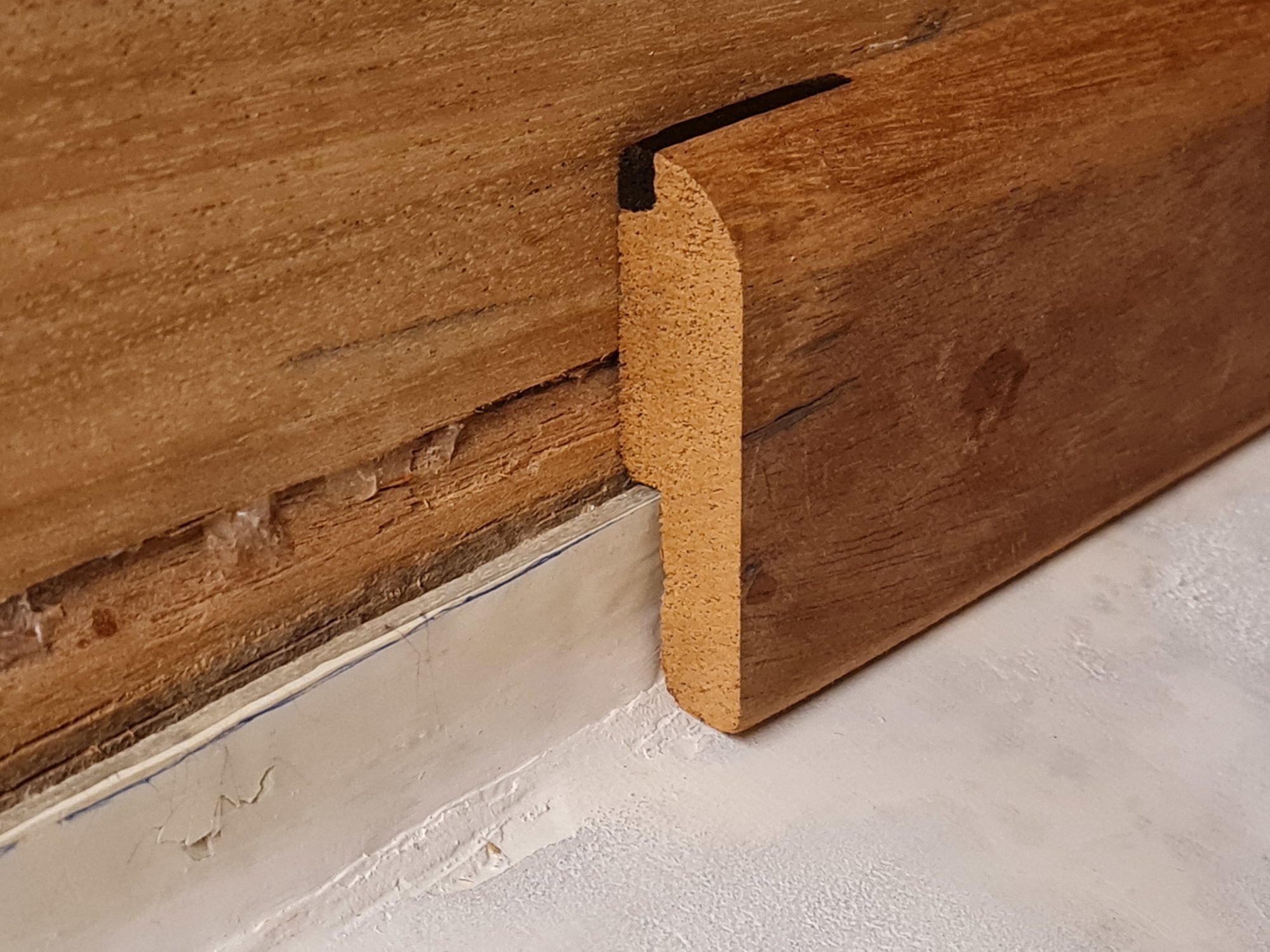

tobbe52 4 Postad 22 Oktober , 2021 God kväll! En liten fundering ang list. Pga att plastningen av skarndäck var gjord med ett uppvik mot ruffsidorna så tänkte jag täcka med en ny mahognylist. Är det då bäst att limma och skruva fast den eller att skruva med gucka under och nåta i ett fräst spår, det svarta på bilden? Vilket är bäst ur rötsynpunkt? Dela detta inlägg Länk till inlägg Dela på andra webbplatser
Peter_K 4 376 Postad 22 Oktober , 2021 Bäst ur rötsynpunkt är att den slutar en centimeter ovan däck. 2 Dela detta inlägg Länk till inlägg Dela på andra webbplatser
2715e 35 Postad 22 Oktober , 2021 4 timmar sedan skrev tobbe52: God kväll! En liten fundering ang list. Pga att plastningen av skarndäck var gjord med ett uppvik mot ruffsidorna så tänkte jag täcka med en ny mahognylist. Är det då bäst att limma och skruva fast den eller att skruva med gucka under och nåta i ett fräst spår, det svarta på bilden? Vilket är bäst ur rötsynpunkt? Skruva, plugga och se till att inte listen går ända ner till där vatten kan finnas är mitt förslag. Dela detta inlägg Länk till inlägg Dela på andra webbplatser
tobbe52 4 Postad 23 Oktober , 2021 Ja det stämmer, hade tänkt att ha 6mm som distans men det kanske ska ökas. Min fundering gällde dock tätningen i överkant på listen då uppviket på ruffsidan inte är tät i sig. Hellimma eller skruva med gucka och nåta i fräst spår. Ideer om det? Dela detta inlägg Länk till inlägg Dela på andra webbplatser
Peter_K 4 376 Postad 23 Oktober , 2021 3 timmar sedan skrev tobbe52: Hellimma eller skruva med gucka och nåta i fräst spår. Ideer om det? Jag hade skruvat utan gucka, och sedan haft en nåtsträng i överkanten. Dela detta inlägg Länk till inlägg Dela på andra webbplatser
ABC 509 Postad 23 Oktober , 2021 Den där springan eller urgröpningen eller vad man nu ska kalla det i den vänstra biten hade jag först fyllt ut med något så att där inte kommer att samlas vatten och smuts. Gucka gör väl allt tätare men gör det lite svårare att byta ut den yttre listen framöver om man nu skulle vilja det. Nåtsträngen i överkant håller väl bort vatten ovanifrån i alla fall. Dela detta inlägg Länk till inlägg Dela på andra webbplatser
tobbe52 4 Postad 24 Oktober , 2021 Ja den urgröpningen gjorde dom antagligen för att fälla in plastningen i överkant. Tyvärr med dåligt resultat och ful avslutning. Därför renskar jag kanten och täcker den med ny list. Guckan är en blandning av linolja, tjära, fårtalg och krita så den har bara tätande och lite konserverande effekt, ingen limmande. Det tillsammans med skruvning och nåtning talar väl kanske mer till framtida ev demonteringar Dela detta inlägg Länk till inlägg Dela på andra webbplatser
