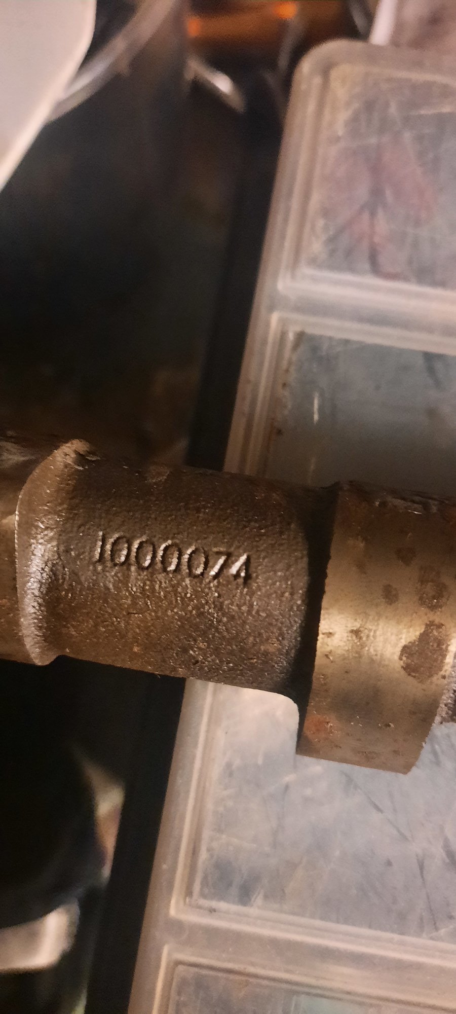

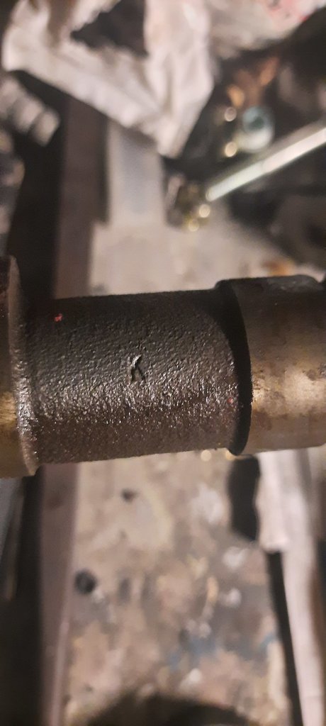

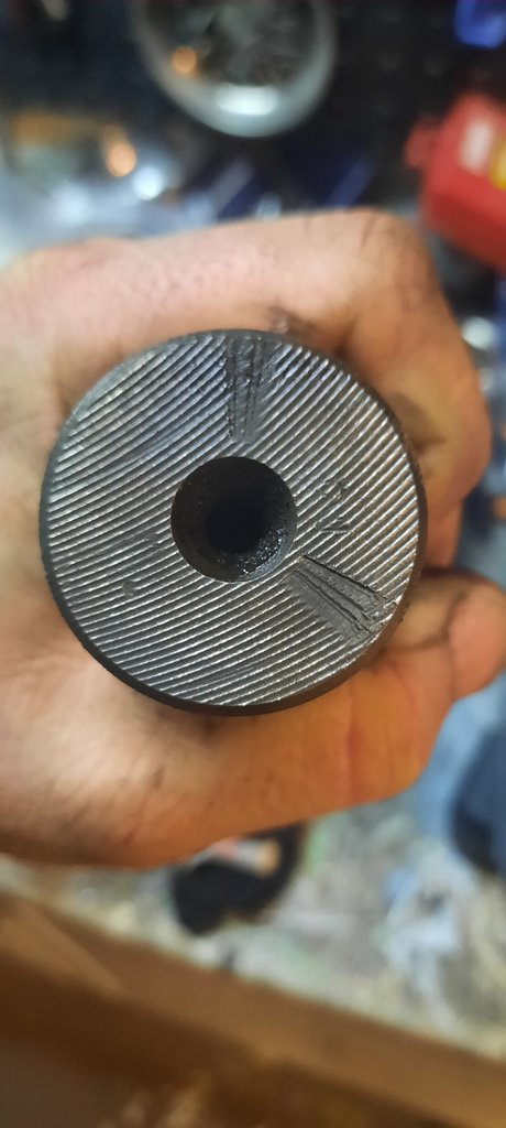

X verkar va en k kam men lite osäker. Kanske någon här som vet. Bifogar en bild.

Bifogar också bild på kammen om någon vet om det är en k kam. Markeringen brukar ju stå i ändan men inte på denna. 20211016_210325.thumb.jpg.53c62d6bf9441143a304db8ce6549bd5.jpg20211016_205329.thumb.jpg.b4ed69ac4d057ee1d7e14f36cf74fe81.jpg20211016_205337.thumb.jpg.2a3176e1754cea2f5a5b87deff9ce609.jpg
På senare originalkammar står beteckningen i framänden.

Stämde bra. Va en A kam.
