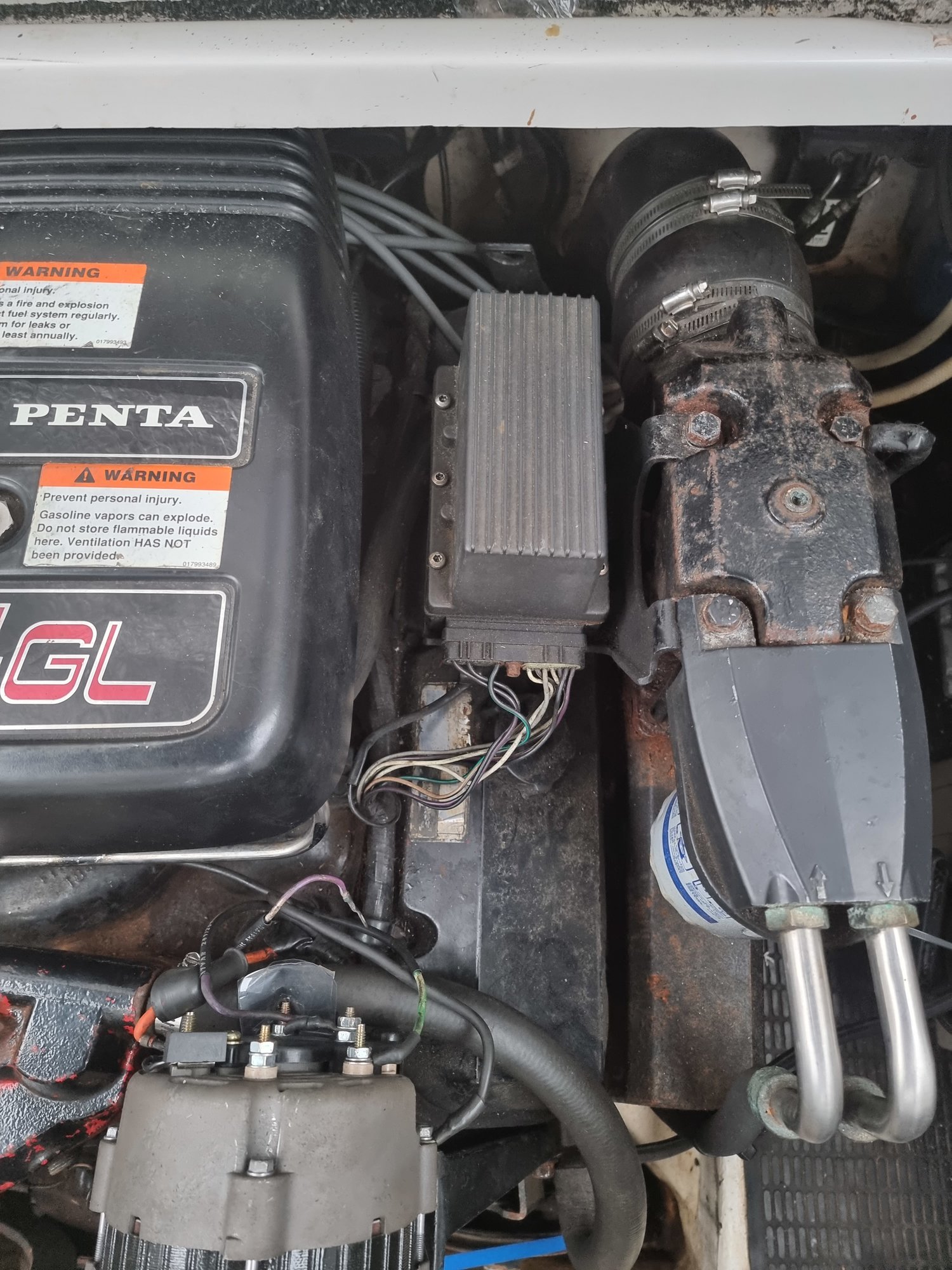

Hej igen!
Så tänkte jag också, skickar med en bild på tändspolen, är ju typ kontaktstycke till tändspole?
46 minuter sedan skrev Robbn:
Hej igen!
Så var det med det, ja.
Du får nog googla fram ett kopplingsschema till din motor. jag vet ju att både VP och privatpersoner eller föreningar lagt ut sådana och instruktionsböcker till dieslarna så varför inte till bensinarna, den som söker finner!
