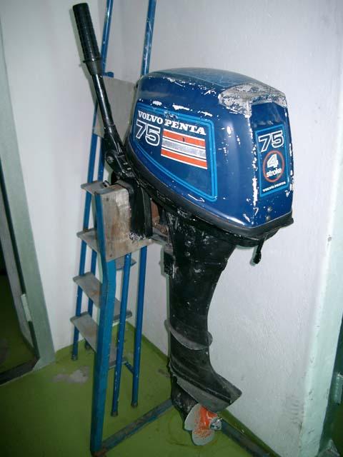

Har en Volvo Penta 7,5hk med dålig komp. på cyl .2. Någon som har en instruktion för topplocksbyte eller annat tips? Vill gärna ha igång motorn..eller är det kört?
det är bara att skruva av toppen o byta packningen packning köper du hos honda återförsäljare mvh tutte

Nu har jag gjort som du sa..tatt bort topplocket. Kylkanalerna var helt igensatta av saltavlagringar. Vet någon nån firma i Gbg som kan tänkas ha topplockspackning till denna 70-talare (gamla modellen av VP75:an)? Eller nån som har erfarenhet av att göra egen packning?

Lämnade in den där i tron om att de skulle hjälpa mig. Det enda de gjorde för sina 600kr var att konstatera att kompressionen var dålig. De öppnade ej motorn. De skyllde på att det ej går att få tag på delar till denna modell. De verkade helt ointresserade.
Givetvis går det att göra en egen packning. De flesta biltillbehörsfirmor har packningsmaterial som funkar. Det finns material som är teflonbaserat, och tål värme och tryck bra. För att till verka en packning brukar jag lägga packningsmaterialet mot toppen eller blocket, och med en kulhammare's kulsida, pressa på materialet mot kanterna av kylkanaler, cylinderlopp och bulthål, för att få märken i materialet, där man sedan med skalpell och sax avlägsnar det som behövs. Det är lite pill, men går aldeles utmärkt. Var noga med att anläggningsytorna på topp och block är väl rengjorda. Mats

Har du något förslag på material och firma??
Gäst Jonas
När vi ändå håller på...nån som vet vilken ordning bultarna skall dras, 6st?
