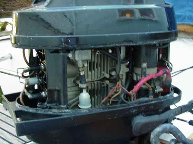

Gelis 806 Postad 17 Augusti , 2021 Näe ingen utmatning där, du kan ta ut vattentrycket där. Jag tog ut motorns vattentemp där. Dålig bild ( många år sedan) men den gråa adaptern med givare syns mellan 2 o 3. Dela detta inlägg Länk till inlägg Dela på andra webbplatser
Hugo_K 0 Postad 17 Augusti , 2021 (redigerade) 21 minuter sedan skrev Gelis: Näe ingen utmatning där, du kan ta ut vattentrycket där. Jag tog ut motorns vattentemp där. Dålig bild ( många år sedan) men den gråa adaptern med givare syns mell Hmmm Då måste något vara lite skumt på min motor, min vattenutmatning kommer där ifrån. Det går en slang ifrån mitten av "topplocket" ut till botten (boten cowel) (vet inte vad den heter på svenska). (Förlåt för suddig bild) Det är då röret som kommer emellan cyl 2 och 3. Jag har alltid tyckt att det är lite udda att vattnet skulle komma ut i mitten av motor blocket, det brukar ju oftast vilja komma ut ur toppen av motorn... Redigerad 17 Augusti , 2021 av Hugo_K Dela detta inlägg Länk till inlägg Dela på andra webbplatser
guestsson 502 Postad 18 Augusti , 2021 Utmatningen du talar om är skvallerstrålen, den behöver du inte om du har en tryckmätare. Dela detta inlägg Länk till inlägg Dela på andra webbplatser
Hugo_K 0 Postad 18 Augusti , 2021 7 minuter sedan skrev guestsson: Utmatningen du talar om är skvallerstrålen, den behöver du inte om du har en tryckmätare. Om jag inte behöver en skvallerståle, kommer kylvattnet ut ur avgassystemet då, för jag ser en heldel komma ut ur de övre avgasutsläppen vid tomgång. Dela detta inlägg Länk till inlägg Dela på andra webbplatser
guestsson 502 Postad 18 Augusti , 2021 Kylvattnet dumpas tillsammans med avgaserna. En liten mängd kan komma i avgashålet baktill på riggen. Det lilla som kommer i skvallerstrålen har mycket lite inverkan på kylningen. Detta vatten letar det sig istället ut via avgassidan om babord. Du kan lugnt täppa igen skvallerstrålen 🙂 Dela detta inlägg Länk till inlägg Dela på andra webbplatser
Hugo_K 0 Postad 18 Augusti , 2021 Just nu skrev guestsson: Kylvattnet dumpas tillsammans med avgaserna. En liten mängd kan komma i avgashålet baktill på riggen. Det lilla som kommer i skvallerstrålen har mycket lite inverkan på kylningen. Detta vatten letar det sig istället ut via avgassidan om babord. Du kan lugnt täppa igen skvallerstrålen 🙂 Tack så mycket för eran hjälp. Visste inte att all kylvatten skall komma igenom avgassystemet. Då vet jag hur jag skall kolla in allt. Tack igen🙂 Dela detta inlägg Länk till inlägg Dela på andra webbplatser
