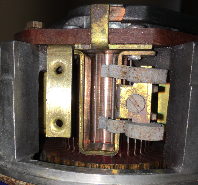

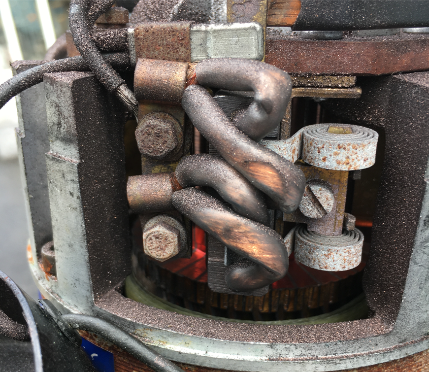

skippeer 436 Postad 10 Augusti , 2021 (redigerade) Åkte till Ringöns bilelektriska, trevlig kille som förklarade att tidigast nästa vecka kunde de hjälpa mig med översyn och ge förslag på åtgärder (tex svarva kollektorn jämn). Körde förbi BT och köpte luft på burk och bromsrengöring. Hemma i garaget skruvade jag av plåten som går runt nästan överst på elmotorn och sedan skruvade jag av toppen som sitter med 4 skruv. Nu kunde jag se och förstå var kolen sitter, 4 olika platser runt om med 2 kol per plats Lyfte ut elmotorn till utsidan, stående på 2 träklotsar blåste jag bort det lösa dammet. Sedan lyfte jag in motorn i garaget och använde fast 7 mm hylsa för att lossa strömmatningen. Med en skruvmejsel spände jag bort en fjäder i taget och lyfte ut kolen. Var noggrann så att de kom tillbaka på samma plats. Med 2 kol uttagna rengjorde jag med en trasa med bromsrengöring; kolen, spåren för kolen och allmänt runt där det gick att komma åt. Använde 240 papper och putsade ytorna för ringkabelskorna och ytan på kontaktblecken där skruven sitter monterade i. Tog lite kopparpasta på skruvgängorna och satte tillbaka kolen. På bilden syns en enskild svart kabel som går ned till kontaktorn, som tur vad hade jag tagit fotot innan jag skruvade loss för minnet är kort hos mig. De 8 kolen var märkta med "M30", längd var 27 mm så det känns som att de klarar flera år till. # # # När jag ändå var i farten använde jag 240 pappret för att putsa kontaktorns kontaktytor, stack in en spets med sandpapper och tryckte upp blecket mha en rak mejsel (både viloläget och dragläget, hade nog räckt med dragläget). # # # Vid demonteringen i söndags var jag osäker på hur jag skulle koppla loss det elektriska på bästa/enklaste sättet, efter lite klurande kopplade jag loss plus/minus matningen och sedan 4 små ledare från kretskortets socketbits anslutning. Antecknade exakt hur det var kopplat elektriskt och mekaniskt, tog oxå några foton mha telefonen. Vid återmontering var det svåraste att få tillbaka de 4 trådarna, slutade med att jag fick ta loss kretskortet från skrovets insida så jag kunde se vad jag gjorde. Putsade upp plus och minus matningen för under 20 år har det samlats skit och oxiderat en del, tog nog lite vaselin på skruvgängor, brickor mm. Tog lite vattenfast fett (det som jag fann) på kopplingen mellan motor och fast transmission. # # # Testkört UA 4 KW 12 Volt, körs på servicebankens batterier, vilospänning 13 volt, vid körning 8 volt mätt på elmotorns matning. Det jobbigaste var att koppla tillbaka de 4 trådarna som sitter på kretskortets sockerbitsanslutning. Gick inte att se så jag fick ta loss kretskortet/plastlådan från inre skrovsidan och då gick det galant. # # # Så här gjorde jag och om någon har ideer hur det skulle gjorts på ett bättre sätt får ni gärna berätta så att vi på MG höjer vår kunskap. Ha de Redigerad 10 Augusti , 2021 av skippeer 2 1 Dela detta inlägg Länk till inlägg Dela på andra webbplatser
