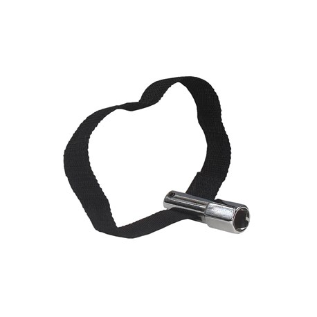

Kör lite drygt 20h-30h (+/- några timmar) senvår-sommar-tidig höst. Bränslefiltret (efter tank och innan motorn) byttes inför säsong 2020. När lagom att byta detta? Bränslefiltret heter Yamaha ABA-FUELF-IL-TR och har ingen sådan där vattenavskiljande kopp. Bättre att ha sådan? Gick inte att skruva av med handkraft (medurs) inför denna säsong. Sett något slags "klämrings-verktyg" på youtube - var köpa dessa? Annars annat verktyg?

Du söker en oljefilteravdragare, se bilder här.
Jag har en sådan här som alltid har funkat.
