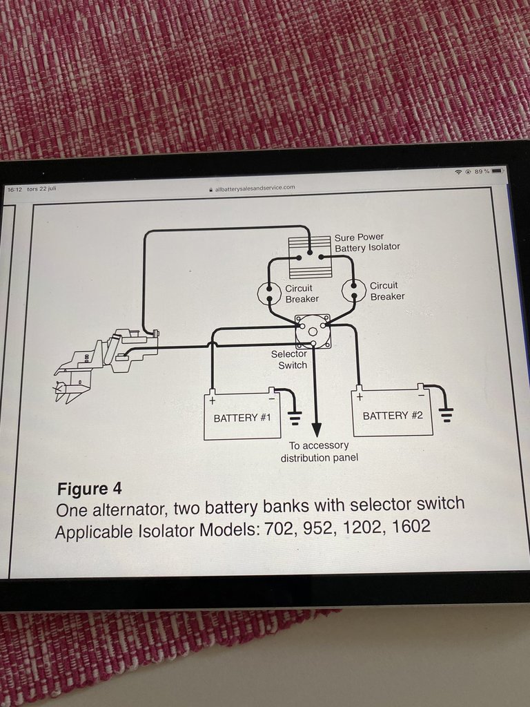

Byta Isolator
Tänkte byta ut min isolator i båten, mest för att jag blivit lätt besatt av att få ut varenda volt som generatorn kan uppbringa..
Jag har setup enligt Figure 4  ( Modell Surepower 702) och ska byta rakt av till Victron enligt bilden med färg.
Det som skiljer sig är att Victron ska ha en jordkabel med, är den till för att Victron är en ”aktiv” regulator med någon typ av intelligens och således behöver både plus och minus?
