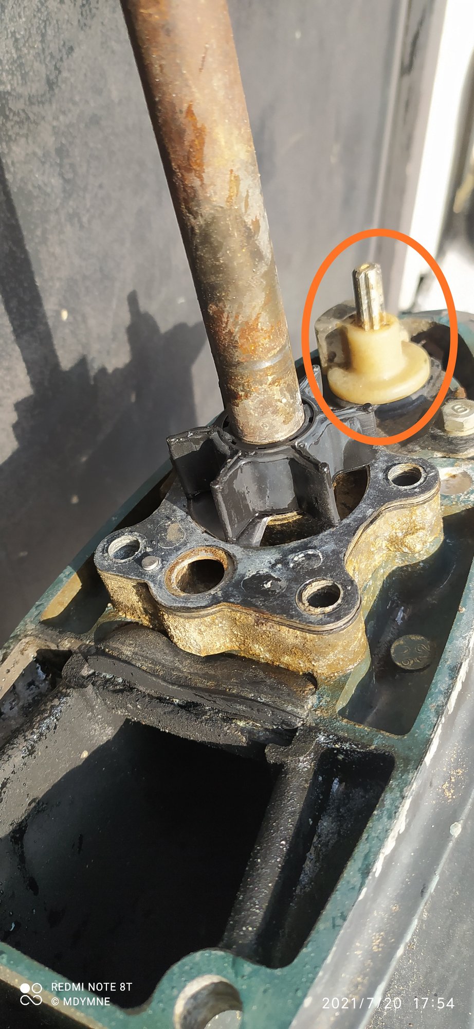

Införskaffade en båt med en Mariner 55hk snurra från 1984.
Har servat den, rengjort förgasarna och bytt impeller till vattenpumpen.

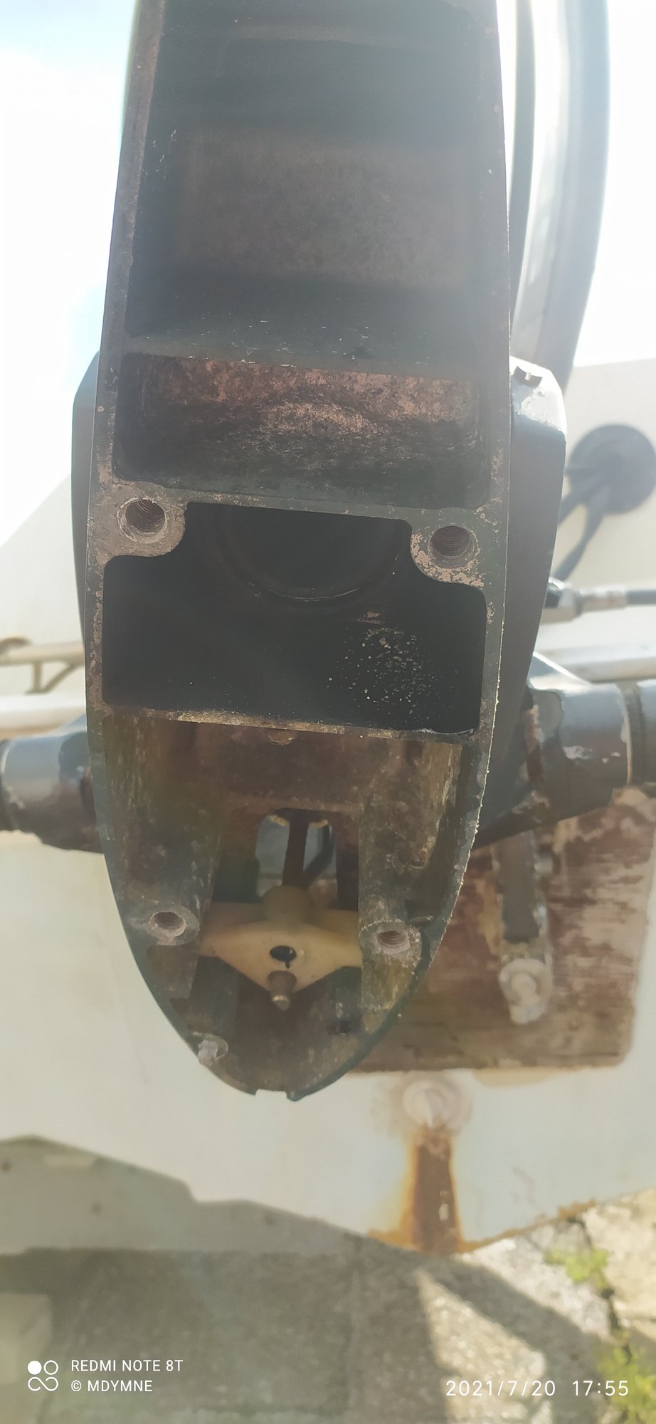

Jag missade att notera hur medbringaren på den splinsade axeln stod innan jag började riva vattenpumpen och nu beter sig motorn knasigt.
Oavsett växel eller friläge så klickar Propellern åt höger och går trögt åt  vänster.
Någon som vet hur medbringaren ska stå?
Bifogar foto på växelhuset och motor.
Tack på förhand!
Mvh Mattias

Hur ska den inringade delen stå om jag lägger i backen resp framväxel?
Det är ju den du lägger i växeln med.
Det är den som avgör vilket håll propellern kommer att rotera.
Vrid den så märker du vilket håll som är fram eller back.

Ok. Jag har provat vrida den i alla möjliga positioner men propellern går bara åt ett håll.
Har lyckats få i friläget men då hade jag växelväljaren i framåt läge. Provade att flytta medbringaren år båda hållen men då får jag inte i axeln i honan.
Där är ett fjädrande läge som frikopplar växeln men jag kan omöjligt hitta rätt läge för växlarna. Kan det vara den där axeln som sticker ner bredvid honan som spökar. Det är ju den som tycker mot medbringaren.
Måste motorn vara nedfälld eller kan jag ha den i tiltat läge?
Mvh Mattias

Lägg i neutral på reglage och växelhus. Lista ut hur den vita plastkammen (61) som sitter på växelaxeln skall monteras så att den skjuter upp pinnen, så att klokopplingen som hindrar riggen att fällas upp är låst vid back men fri i neutral och framväxel.
Var noga med att styrningen för pinnen (73) sitter på sin plats i riggen.
https://www.boats.net/catalog/mercury/outboard-by-year/mariner-outboard/1984/7055524/gear-housing-assembly
Klokopplingen (7)
https://www.boats.net/catalog/mercury/outboard-by-year/mariner-outboard/1984/7055524/reverse-lock
Änden på pinnen till backspärren rostar och nöts varför längden kan behöva justeras, lägg fett på metallbanan pinnen löper emot och på växel- och drivaxelns splines.
Not: Lägg inte fett på toppen av drivaxel!
