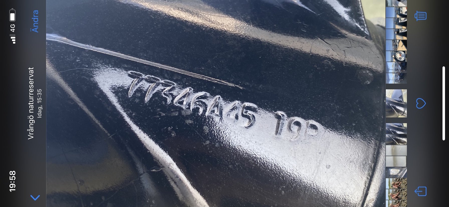

Vad har jag för propeller?
Jag har en Mercury 125hk 2takt. Jag tog en bild på propellern, vad har jag och är detta original? Vilken ersättare ska jag ha? ( ser att den fått sig en smäll från förra året men har inte märkt detta förren nu när jag låg i vattnet och badade

9 timmar sedan skrev Rolle85:
Så jag kan köpa vilken 13x19 som helst?
Kan och kan, propellrar har olika egenskaper så vill du ha den prestanda du haft med nuvarande så skall du köpa likadan. Kanske kan vara kul att testa något nytt nu? Stålprop 13x19"?
Redigerad av Kane
8 timmar sedan skrev Rolle85:
På vilket sätt är stålpropp bättre?
Flexar mindre. Ger mindre slip.
Kan dock vara sämre för växelhuset om du går på något hårt.
1 timme sedan skrev Rolle85:
Okej men den jag länkade till passar rätt av?
Verkar så eftersom de refererar till samma artikelnummer.
