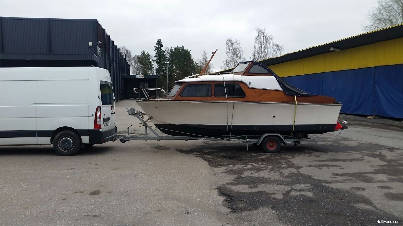

Jag skulle behöva lite hjälp med att välja utombordare till min Polar 20 -64. Gamla AQ med 100 drev åker ur nu. Jag hade tänkt bygga en VP D3 av en Volvo D5 , har skaffat alla D3 delar men inte hittat en passlig bilmotor, men plötsligt kände jag att jag kommer SÅ mycket lättare undan med utombordare samt att jag får en extra sovplats då motorrummet försvinner. Jag hann skaffa en Berkeley JE-12 jet till paketet också men även den måste bytas impeller på så jag känner ba att tiden inte kommer räcka. En utombordare får jag dit på en helg.

Vackrast vore nog en gammal Mercury rak 6: bakpå. Men rent praktiskt så bör du gå på en nyare motor så du slipper skruva så mycket plus att en 40 år gammal 2-taktare på en så pass stor och tung båt kommer att ta hysterisk med bränsle. Av samma orsak så tycker jag att du ska lägga pengarna på en nyare 4-taktare. Den kostar mycket mer i inköp, men du får ner bränsleförbrukningen väldigt mycket och den går att sälja om några år. Det lär bli svårt med en 2-t. Utgå ifrån att 150hk är absolut minimimotor för den där båten! OMC'n är för klen, du kommer att ligga på nästa fullt hela tiden. Av de du räknar upp så är Yamahan bästa alternativet och, som du säger, så är de mycket pålitliga. Men det kommer att gå mycket bränsle. Jag hade övervägt Mercury's 150:a 4-t. Det är en 3.0 liters 4:a med massor med vrid och den är relativt lätt. Reservdelar till Mercury ligger under konkurenternas priser och du får en bränsleförbrukning som säkert ligger 40% under Yamahas 2t. Du kan hitta Suzukis 140 4t till bra priser, men den har mindre cyl-volym och mindre vrid.
Vill du ha problem så gå på OMC.
Vad väger båten?
Normalt på en något nyare båt i den storleken så räcker 100-120 hk för 25-30 knop men din kanske är toktung?
Du vet vän hur många hk din gamla motor gav och vad den vägde med drev?
En bra gissning är 1500kg på den här båten.
Aq130 med 100-drev original som hänger i akterspegeln = inga motorfästen, så akterspegeln är brutalt stark.
Men jo, har läst på lite om försäkringar och börjar känna att kanske jag ba ska ta tiden att knåpa ihop en D3 av en D5, då jag redan har D3 delarna. Detta ska driva en Berkeley Je-12 jetaggregat. Fyrtaktare är så stört dyra. Utombordaren kostar 20K mer än bilen, som samma motor sitter i, när vi snackar tex. Honda.
