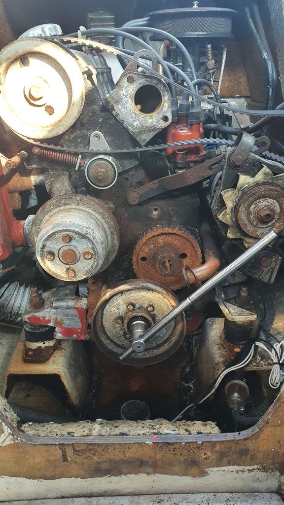

Det tog helt oväntat tvärstopp i motorn (volvo penta aq125) när vi var ute. Nu har jag plockat ner till kamremmen (dålig). Kan vrida kamaxel utan problem (ingen ventilsallad antar jag?) men inte vevaxeln/remskivan. Knappt 45 grader bara, se bilder. Tänker nog plocka upp båten från vattnet då jag inser att det inte bara var att byta kamremmen.

Visst kan drevet rasat, men då båten ändå ska upp så ta bort drevet och kolla om det förbättrar läget.
Går motorn runt då, ja då har du hittat felet.
Men kvarstår det så måste nog motorn ur båten och då måste drevet bort i alla fall.
Felet kan också sitta i ryckdämparen (anslutningen mellan motor och drivaxel) en fjäder kan ha gått sönder och lagt sig illa så en blockerar. Även här måste motorn ur.
Kan naturligtvis vara en ventil som gått av kan kanske vara ide att lyfta toppen först. Men felet kan också vara i bottendelen.
Överföringen motor-drev är ryckdämpare med splines för primäraxel (drivaxel) Ser ut som kopplingslamellen på en bil, fast utan lamellmaterial och sitter skruvad direkt på svänghjulet.
Sedan kommer primäraxeln (mellanaxel, drivaxel) som sitter lagrad i svänghjulskåpan (struten).
Där ansluter sedan drevets drivaxel med två knutkors.

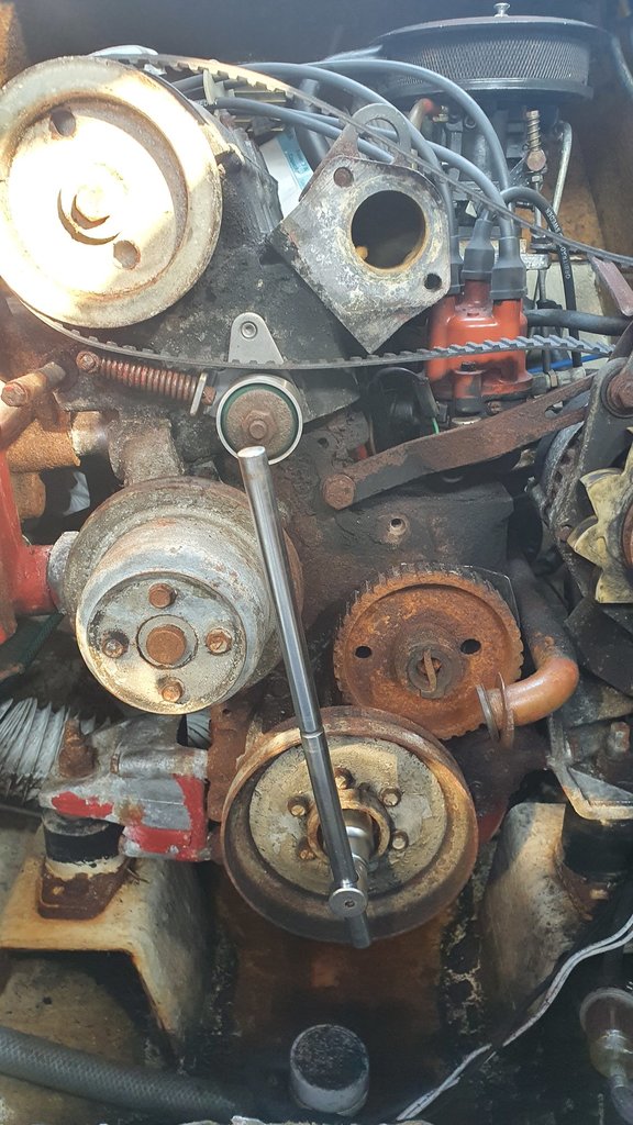

Mycket mysko. Var nere till båten för imorrn skulle vi dra upp den på land. Provade att dra runt remskivan och bara med lite extra kraft så kunde jag vrida den, fortsatte och efter ett tag gick den runt utan större ansträngning. Kunde utan spärrskaft bara med händerna vrida remskivan runt, runt.
Imorgon ska jag prova att sätta på kamremmen. Kan jag ha lyckats få den förbi ett "kärvt" läge och det bara är kamremmen?
Ja, eller så eventuella vattnet i en cylinder runnit ned förbi kolvringarna, och ned i vevhuset...
Om du kollar oljan... Du bör nog pumpa ur för att se detta.
om inte vatten kanske startmotorn inte kopplat ifrån, sedan kärvat kan kollas utan upptagning iaf.
rek kompprov när den går att köra runt med tanke på remproblemet. B
