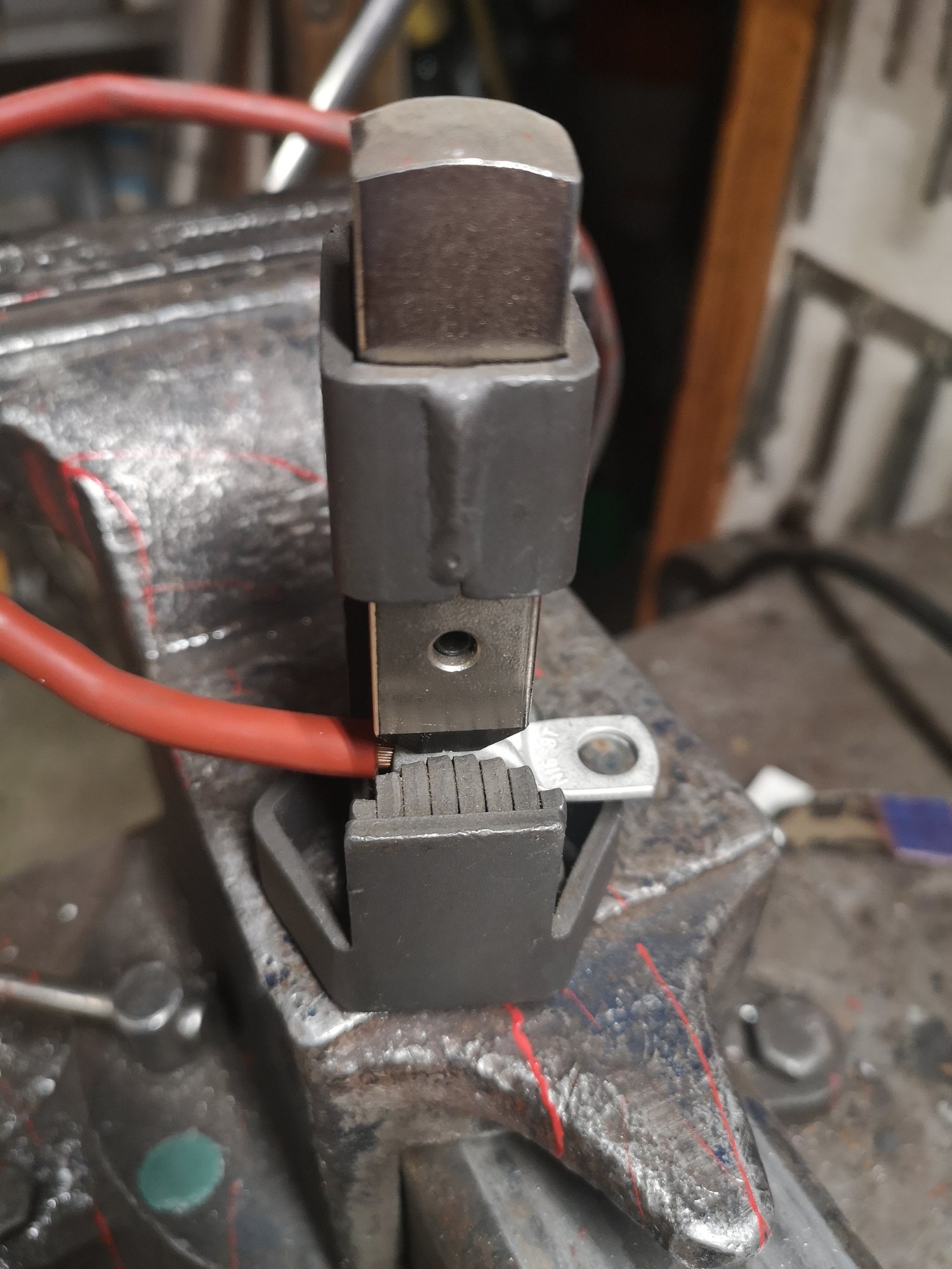

image_zps9be91d64.jpg.373385ca29a5168f245e3c8e5edea66c.jpgimage_zpsf5d2ec02.jpg.679c4f91d8cb566dd3000b4eb2d9cd76.jpg
Så här kan man också göra.
  • Haha 1
38 minuter sedan skrev Georg_Ohm:
Inte dumt alls! På den kabelskon finns dessutom redan ett hål för lödtenn (om man vill)

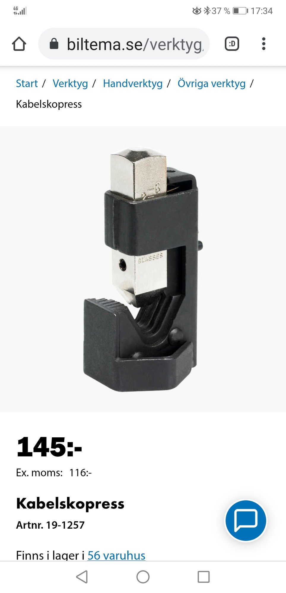

Vad är det för fel på denna pressning och detta billiga universalverktyg från Biltema?
Garanterat bra fog utan syre, mellan kabelsko och kabel. Metallerna flyter in i varandra och bildar en homogen fog.
För att förhindra oxidation, lägger man på lite fett.
Tricket är att välja så tajt kabelsko som möjligt till ledaren.
Och banka till ordentligt.
Har gjort säkert 50 st, med olika area på kablage.
- Mycket bättre än att jockla med skruv o skruvstäd.
