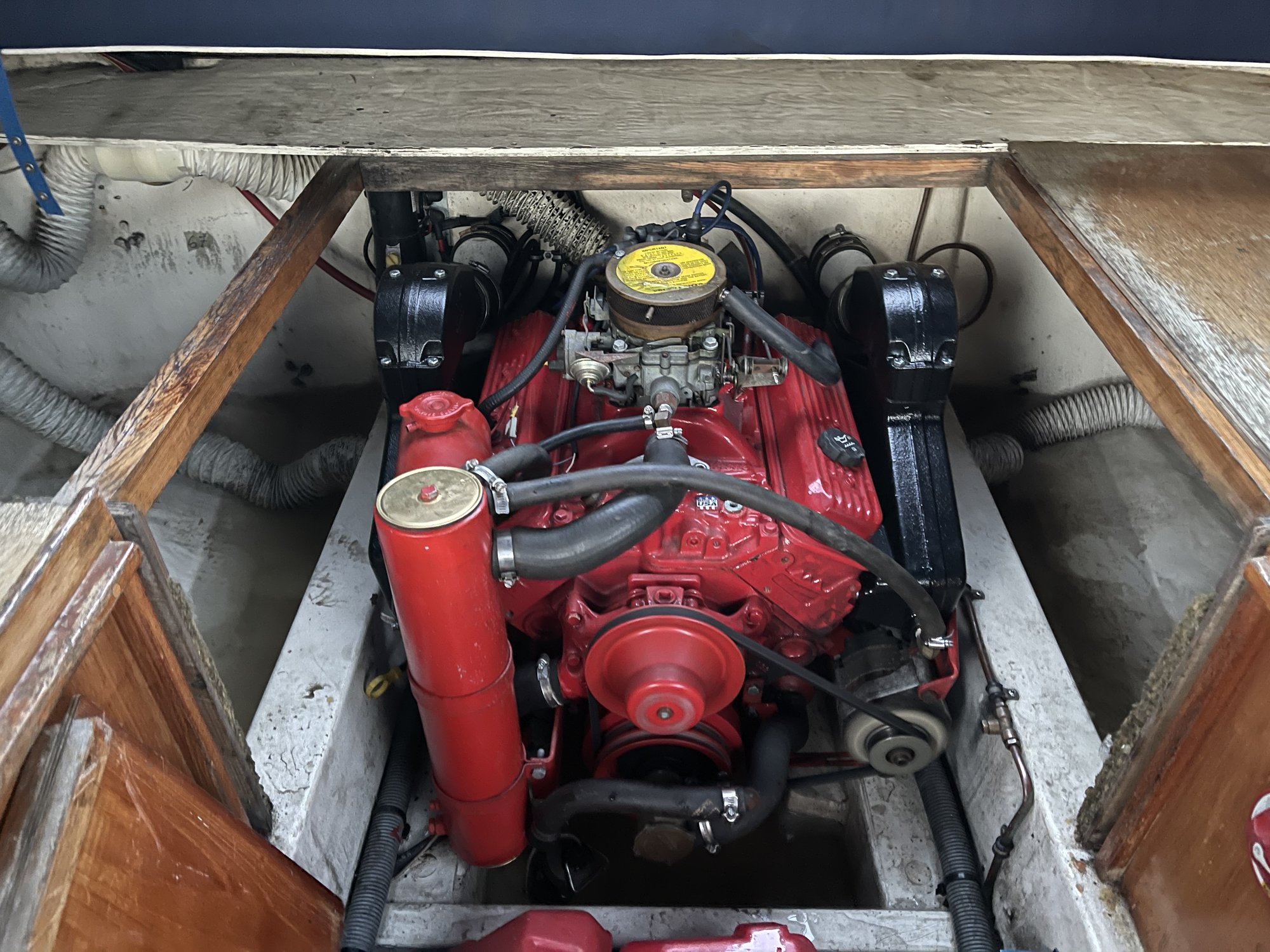

Stort tack för svaret, jag var lite snabb på att få iväg inlägget!
Det är en volvo penta V8 5.7 l som sitter i en Maxi 680 DC.
Blocket och toppar är nyköpt 2015 av förre ägaren, en del grejer blev överflyttat från gamla motor men förgasaren var ny.
Det är en brytarlös fördelare som jag förstått det.
Tändstift bytta i år :)
Lägger till lite bilder på motorn 🙂
Mitt första inlägg så det är bara hojta till om jag missat någon info :)

Tack för ditt svar, min kompis sa att han kanske hade satt in den fel (inte uppochner) men att den satt 180 grader fel.
Vi försökte med tomgångsskruven men den bara bubblade till och dog vid 700-500 varv. Vet inte om vi kanske kom åt något vid ”gångjärnen” vid förgasaren.
Han tryckte på gasen medans jag stod vid instrumentbrädan och så fort han släppte under  700-500 varv så dog den.

Går inte att sätta rotorn fel åt något håll
Ta bort flamskyddet på förgasaren och kolla om choken öppnar fullt. Du kan starta utan att flamskyddet sitter på förgasaren. Choken ska vara fullt öppen inom några minuter.
500 varv är för lågt, bör ligga på runt 700-800 obelastad.
Tror det är en Rochester förgasare och dom är inte så kul att ha att göra med. En bra förgasare när dom är fräscha och rätt inställda men att komma dit kan vara besvärligt för en lekman.
Ta även bort stiften och kolla så dessa inte är totalt igensotade då du troligtvis kört med full choke i några timmar

Okej, jag förstår.
Jag är ganska ny med motorer så jag uppskattar alla dina tips.
jag märkte att en av slangarna som går upp till flamskyddet var lite oljig.
Beror detta på att choken varit stängd?
Kanske får ta dit ett proffs som kollar på förgasaren.
Ska köpa ett nytt topplock, rotor och tändstift och se om det blir bättre kanske.

Som @Gelisär inna på har du kört med choken på eftersom dess kabel inte var ansluten, och då har motorn fått för mycket bränsle, med nedsotade tändstift som följd.
Anslut kabeln, sätt på tändningen, titta ned i förgasaren, om choken är hel skall chokespjället sakta röra på sig och tillslut vara helt öppet.

Det är normalt och har inget med choken att göra, slangarna är till vevhusventilationen och det blir alltid lite oljedimma i slangarna. Det är därför dessa är anslutna till flamdämparen på förgasaren som då suger i sig oljedimman.
Men har du kört med stängd choke i 3 timmar så kan motorn fått ner massa bensin i oljan, kolla nivån på oljestickan och även lukta på oljan som är på stickan. Är nivån hög och det stinker av bensin så byt olja.
Det borde dragit kopiösa mängder bränsle på dessa 3 timmar.

Ja, jag menade fördelarlocket. Han tyckte rotor och ”kolet” så slitet ut. Vet inte hur långt kolet ska vara.
Ska åka dit efter jobbet och kolla stiften och spjället.

Okej jag förstår.
Ska kolla oljan och stiften idag efter jobbet.
Kanske drog  lite mer än vanligt, körde dock bara på 1000 varv (vet inte om det gör någon skillnad iofs)
Tack för all hjälp Gelis, verkligen uppskattat!!
Ville bara meddela att tändstiften var helt nedsotade och oljan luktade lite bensin.
Bytte olja, filter och stift och därefter gick allt bra igen.
Tack, ni räddade min midsommar! 😊
