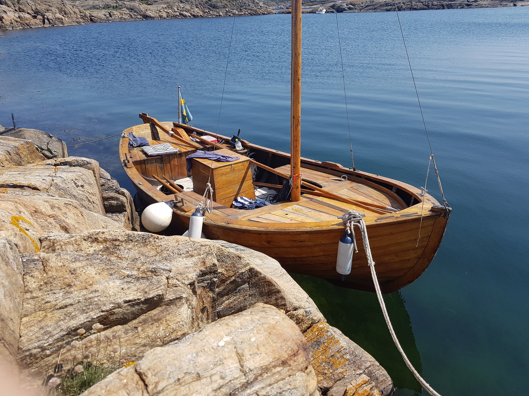

Broadsword 6 Postad 13 Augusti , 2021 (redigerade) 2021-06-07 vid 23:18 skrev emtor: Asfaltkitt håller sig mjuk och vid använding på tak så är den inte beträdbar för efter två månader. När en glipa i en båt sväller och blir tät så trycks massan ut länge före den hinner att stelna. Den låga temperaturen i vattnet gör att massan är mjuk längre än på ett hustak. Farm 80 och 100 är också bestående utav asfalt,- Ettan är tjära och bivax. Sikaflex under vattenytan däremot är döden. Den är elastisk intill en visst punkt men trycks aldrig ut och förorsakar sprickbildning. Hej, har inte båten varit drevad mellan borden från början? Om så är fallet behöver man emellanåt förbättra drevningen medelst drivgarn, drevjärn och klubba. Där du har mest läckage drevar du, lägger sedan en liten fog av sika och därefter primer och slutligen bottenfärg. Ett annat (enklare) alternativ är att "myra". Du tar en låda eller "burk på pinne" som du fyller med sågspån. När du sjösatt drar du burken under båten där läckan är (ibland hela båten hehe) och då tätar spånet. Har en god vän som vunnit träbåtsfestivalen på västkusten med sin mahognybåt. Han säger det är som att "stänga en vattenkran". Det slutar läcka direkt. Redigerad 13 Augusti , 2021 av Broadsword Edit Dela detta inlägg Länk till inlägg Dela på andra webbplatser

Broadsword 6 Postad 13 Augusti , 2021 (redigerade) 42 minuter sedan skrev emtor: Jag drevade med bomullsgarn doppad i tjära där det läckte som mest, satte på extra nitar på båda sidor av läckan og kletade på asfaltmassa på utsidan till slut. Gjorde detta på alla platser där det kom in vatten. Båten blev sjösatt i slutet utav juni och först nu börjar den bli tät. Ek som är satt in med rå linolja sväller verkligen sakta. -Till nästa sesong skall båten i sjön så fort isen är borta. Härligt att det tätnar! Jag har kokt linolja, tjära och balsamterpentin i 1/3 av varje på insidan. Känner att det börjar bli dags att impregnera utsidan under vattenlinjen också... Redigerad 13 Augusti , 2021 av Broadsword Dela detta inlägg Länk till inlägg Dela på andra webbplatser
