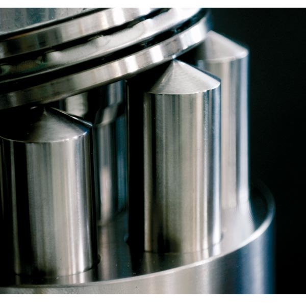

Det är lättast att fylla pumpen med oljekanna. då ser man nivån och slipper oljeslabbet. Förmodligen är det luft i systemet. Vissa styrcylindrar har luftnipplar med slanganslutning. Då kan man sätta en slang mellan dem, öppna dem och veva på med ratten, så kommer luften ut via rattpumpen. Nivån i pumpen ska vara över mekanismen man ser genom hålet. Om man fyller för mycket kan olja tryckas ut genom pluggen.
När vrider åt vänster går den jämt och fint, när vrider åt höger så hackar det och låter illa, så ska det inte vara.
Det kan vara något fel på rattpumpen, det sitter flera kolvar inne i den.
Försök å få tag i någon som kan dom grejorna, kanske går att laga.
Problemet kommer och går, så misstänker att den luft jag lyckas få bort återkommer efter en stund. Olja trycks ut vid pumpen, vilket borde innebära nåt slags internt läckage. Prylarna är ju iallafall 15 år, så kanske helt rimligt att de börjar ge upp där packboxar och gummi torkat och spruckit. Tyvärr verkar det dyrt/svårt att renovera så biter nog i det sura och köper rubbet nytt.
