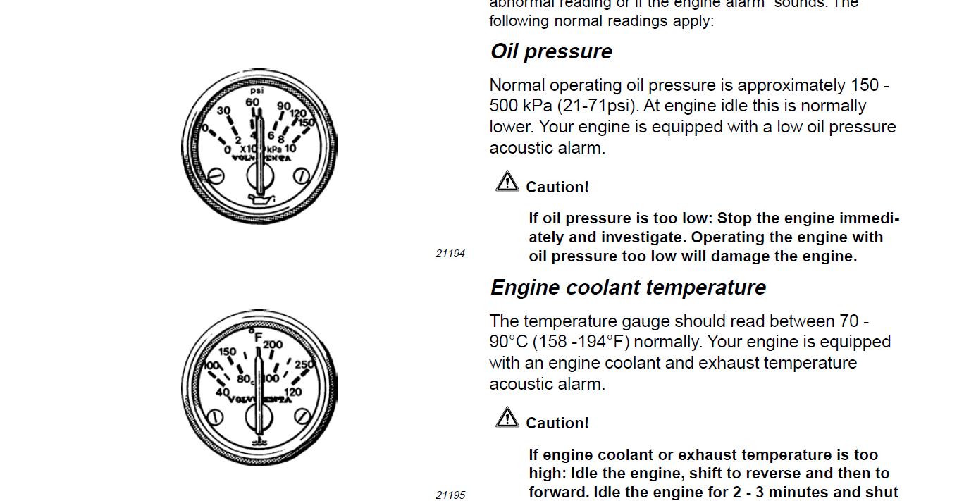

Har en fundering gällande oljetryck, för att ha koll på vad som är normalvärden för min motor. Vart kan jag finns det?
Det hade underlättat att svara på din fråga om vi visste vad du har för motor.
1 timme sedan skrev Makro:
Ja så klart :) Volvo penta dpx 375b
Du hämtar din instruktionsbok hos Penta här skriv bara in din motorbeteckning.
Är det en 8.1 liters big block du har? :)
12 minuter sedan skrev Makro:
Tack super!  :) korrekt 8.1 liter
