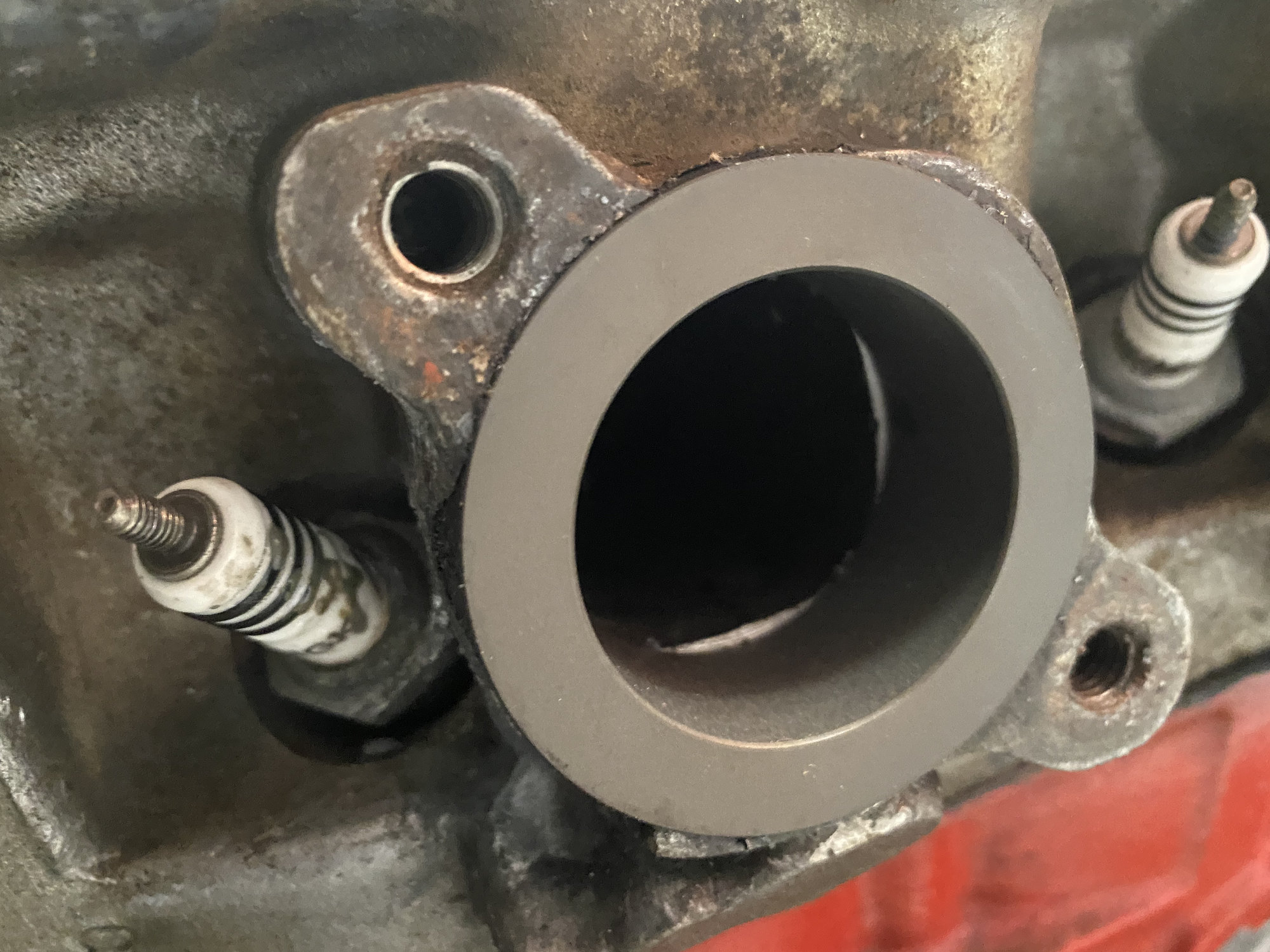

Ingemar på Sankt Anna @sanktanna lagade toppen åt mig i vintras. Jag monterade av den och körde ned den. Han borrade upp hålet med ett specialverktyg han hade och satte in en aluminiumring. Han passade även på att kolla rensa kanalerna på allt pannkitt som fastnat. Så det var INGEN bra idé.
Här är en bild på lagningen.
