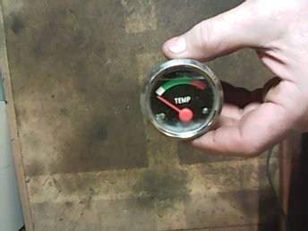

Georg_Ohm 5 070 Postad 20 Maj , 2021 Lätt att gissa på oljetemperatur, vad står det på baksidan av instrumentet? Tempmätarna såg ut så här, iallafall för kylvattentemperaturen. Men de tempmätare som jag minns, som är graderade med siffror, har både angivelse i grader Celsius och Fahrenheit. Likaså oljtrycksmätarna i både bar och psi. Jag fann några bilder på gamla kylvattentempmätare, utan sifferangeivelser. Annars kan det väl kanske vara bra att investera i ny kylvattentemp och oljetryckmätere... Biltemas serie av sådana är ju prisvärd. Glöm i så fall inte att köpa till passande givare. Dela detta inlägg Länk till inlägg Dela på andra webbplatser
ChristopherH 4 Postad 20 Maj , 2021 Ett sådant sitter nedanför detta instrument, det är till vattentempen. Ska se vad det står på baksidan nästa gång, visst är det lite förvirrande? 1 Dela detta inlägg Länk till inlägg Dela på andra webbplatser
