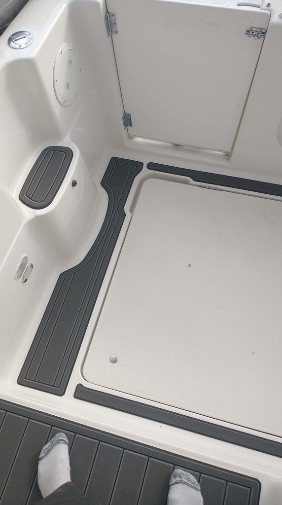

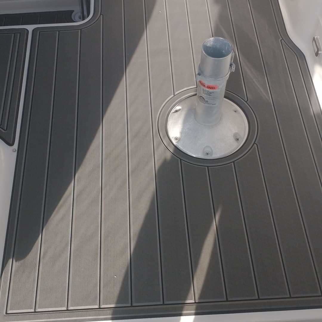

Jag själv köpte i våras från Ebay färdiga (formpassade) via en kille som hade min båts mallar. Han har MÅNGA mallar till övriga båtar. Räknade på att köpa 3 rullar, vart nästan samma pris med formsytt. Han kan göra 4 olika färger och till min båt (Bayliner 2855) kostade det 4500kr inkl frakt till ALLA golvytor och fotsteg ect.

2 timmar sedan skrev patrikflink:
Gör mall innan och klipp/skär efter den. Som sagt tidigare, rengöring och rengöring och rengöring med aceton. Du kan aldrig rengöra för mycket.
Det var verkligen snyggt 👍🏼 Skicka gärna PM med killens uppgifter (som du köpte av)
tack på förhand
Pm gärna mig om adress till försäljaren på Ebay!
Sök på denna kille på Ebay. Hade kontakt med honom innan och det tog 2 veckor att få hem dom.

riktigt snyggt patrik!
förlimmade ni med något spraylim?
Nej.

Kunde inte PM:a, hör av Er om ni inte hittar på Ebay. Skriv meddelande (på engelska) till honom innan. Gjorde bättre pris än vad som står i annonserna till mig iallafall. Han kan även göra efter egen mätta mått (enligt han själv).
Jag och min fru är iallafall sjukt nöjda. Mjukt att gå på och lätta att städa av då dessa har fasad Kant.
