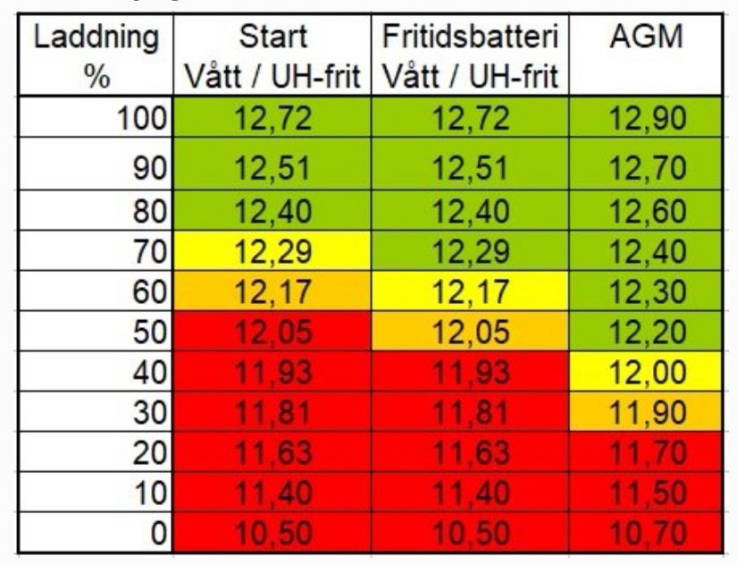

Här är en tabell jag hittade för ett tag sedan, har tyvärr glömt var och för vilken batterityp det var. Men det visar i alla fall spänningen på ett belastat batteri och verkar väl stämma rätt bra med vad du upplever?
Men en annan sak kan vara  att viss utrustning, kräver en viss lägsta, spänning för att fungera. T ex 11.6 V.
Inte är batteriet slut för det.
Som sagt. Spänningsmätning för att mäta eller konstatera status gäller då batterie fått vila längre stunder. I regel flera timmar.
Som sagt så har jag ställt in i smartshunten att den ska visa 0% när batteriet är 50%, dvs att jag har ca 37ah att leka med. Skulle gissa att volten kommer vara nere på runt 11.5v belastat om jag är nere på 0% (50%) men det kanske inte är någon fara för batteriet?
