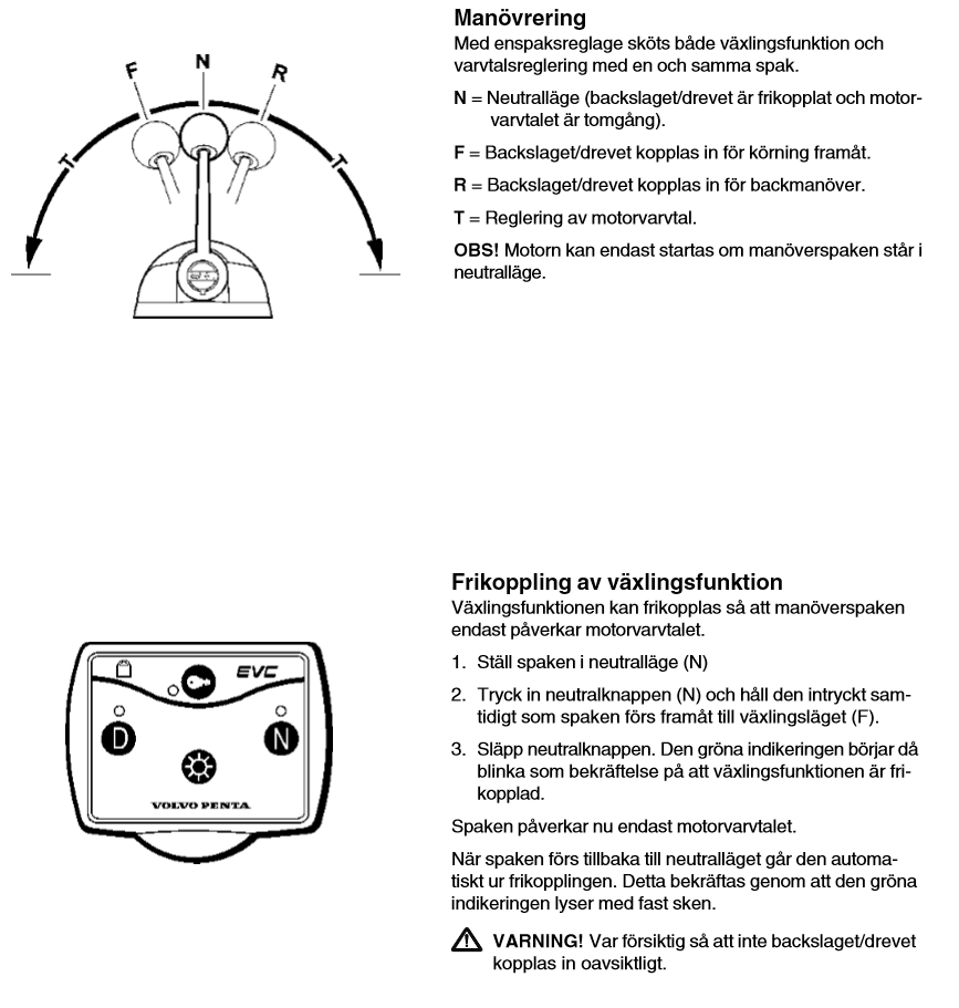

KAD44 EDC. Kan man lägga i konstant friläge på något sätt?
Som det är nu kan jag ju lägga i friläge men den går tillbaks så fort jag lägger reglagen i neutral men jag skulle vilja bestämma själv när friläget läggs ur.
Välkommen till MG förresten :)
Tackar!
Jag kanske förklarade dåligt men jag tror reglagen skall uppträda precis som dom gör.
Jag trycker på neutralknappen och för spaken framåt. Då kan jag frigasa (upp till 1500 varv eller så)
När jag sedan för spaken tillbaks till neutral går den ur frikopplingsläget.
Jag skulle vilja ha ett konstant frikopplingsläge tills jag väljer själv när jag vill gå ur det.
