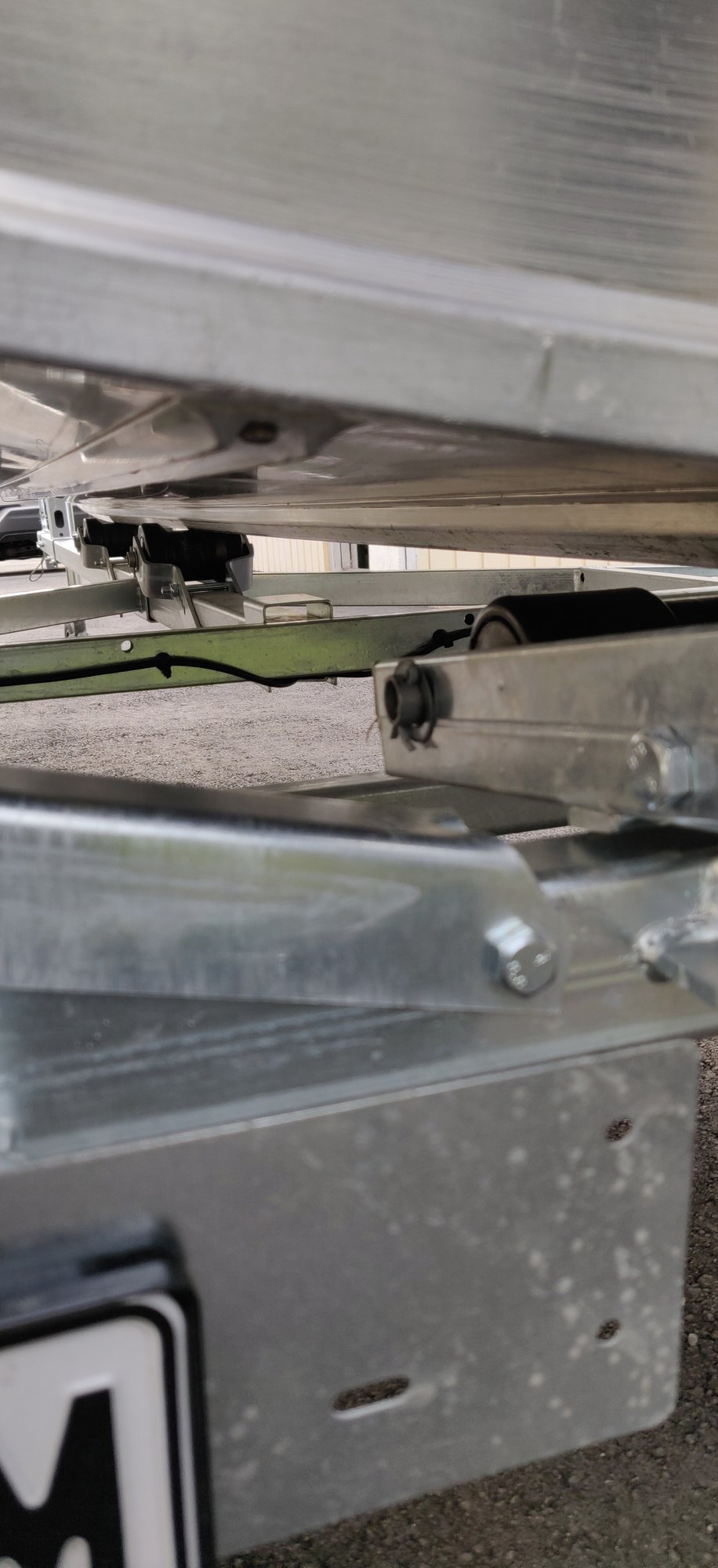

Jag har en Linder Sportsman 400 och en Betanet shark trailer som jag försöker justera så att båten ligger rätt.
Som ni kan se på bilden så vilar båten på kölrullarna framme och i mitten, men aktern på båten vilar på trailerns sidorullar. Nu är den här trailern konstruerad på det sättet att man kan justera kölrullarna så att de höjer båten, men vaggan längst bak går inte att justera. Hur gör man då om man vill få så att båten vilar på kölrullarna och inte på sidöstöden ?
Ingen bild rakt bakifrån?
Sidostöden måste gå att justera så att de blir lägre.
Tyvärr ingen bättre bild, men sidostöden är justerade i det yttersta läget , dvs så lågt det går.
Satte en bit plåt undet så att vaggan hamnar högre upp men känns som att det borde gå att lösa på annat sätt.
Lite svårt att se på bilden. Men har du inte dragit båten för långt fram? Man ser väl en del av akterspegeln samt att vaggans främre rulle "trillat ner" för att båten redan åkt förbi den bakre, eller?
Om inte så kanske du kan byta till större rullar i vaggan.
Det finns förhöjningar till bakre vaggan.
Försök med Fogelstads om Betanet inte har några.
Du kanske får justera fästhålen något.
