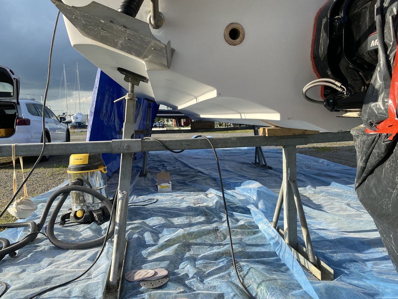

Igår blev jag klar med att slipa ner till Gelcoat. Nästa steg blir att spackla småskador och sedan lite finslip där det behövs så det är jämt.
Därefter 4-5 lager Hempel Light Primer och avslutningsvis Hempel Hard Racing Copper.
Fråga
Jag har upptäkt att mitt skrov har en minimal ”Hook” i aktern. Det löper ca 5 cm in och lyftet är endast 2-3 mm. Så jag fick tipset att gå på med vanlig slipkloss så att de sista 5 cm i akter är i samma nivå som resten av skrovet. Dvs att skrovet blir plant hela vägen.
den här operationen hoppas jag skall avhjälpa överplaning och att skrovet ”suger fast” i farter över 30kn. En expert på området sa att det bör bli en betydande skillnad.
Några tips från någon som slipat bort en hook / råd på hur jag får till det bra.
