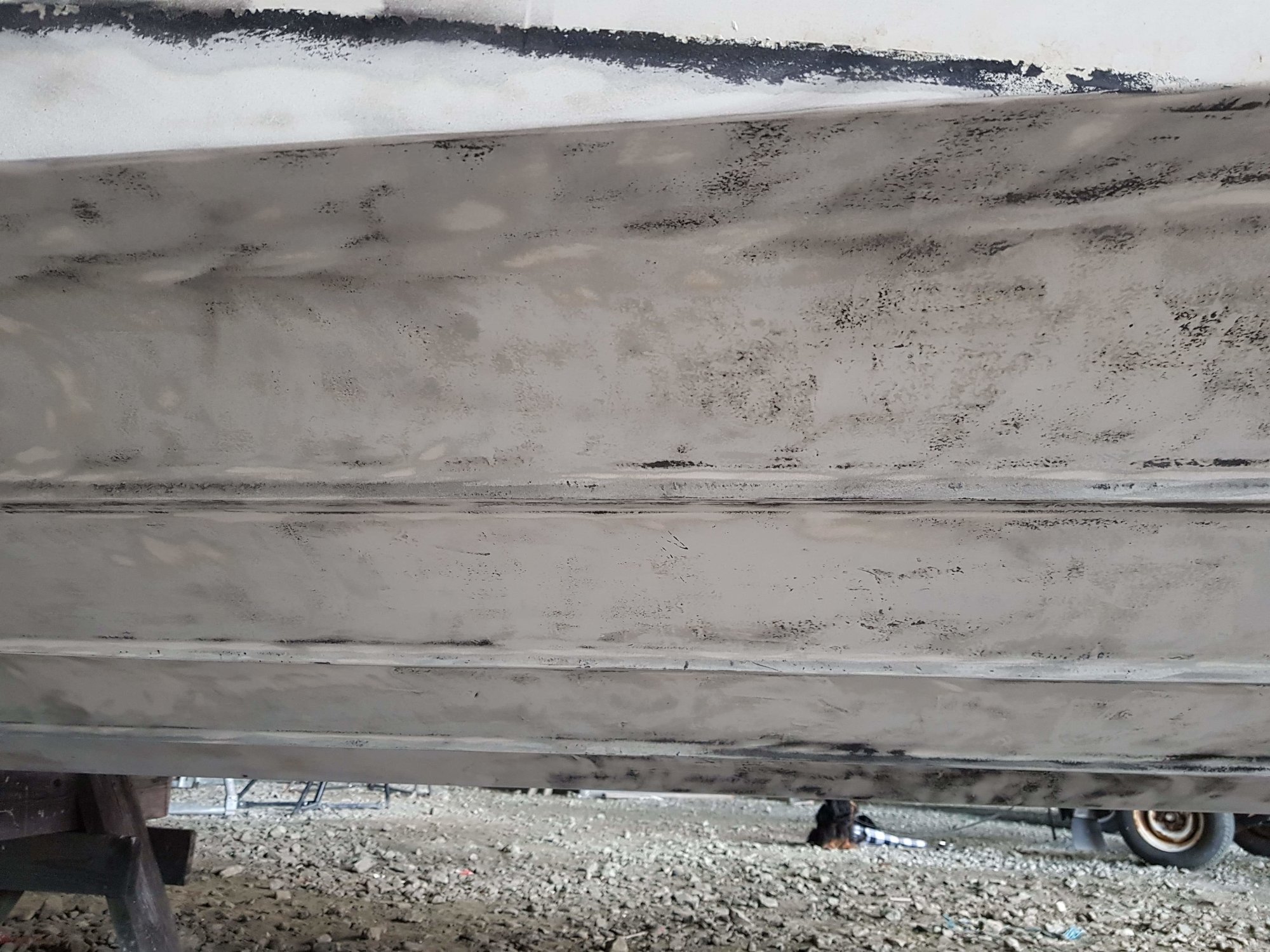

Evolution 1 Postad 26 April , 2021 (redigerade) Hur vet man att det är glasfiberväven man ser? Har den ett speciellt utseende? Se bild. Redigerad 26 April , 2021 av Evolution Dela detta inlägg Länk till inlägg Dela på andra webbplatser
johan_sjobjorn 212 Postad 26 April , 2021 (redigerade) 2 timmar sedan skrev Evolution: Hur vet man att det är glasfiberväven man ser? Har den ett speciellt utseende? Se bild. Den är ofta mörk ut, ofta år det mörkgröna hållet. Du ser normalt också fibrerna. Men varför slipa bort all gelcoat? Räcker det inte att rugga upp det innan du lägger på ny epoxy ? Redigerad 26 April , 2021 av johan_sjobjorn Dela detta inlägg Länk till inlägg Dela på andra webbplatser
Evolution 1 Postad 26 April , 2021 8 minuter sedan skrev johan_sjobjorn: Den är ofta mörk ut, ofta år det mörkgröna hållet. Du ser normalt också fibrerna. Men varför slipa bort all gelcoat? Räcker det inte att rugga upp det innan du lägger på ny epoxy ? Skedde inte avsiktligt utan det var första gången vi provade och då var det svårt att avgöra hur djupt man behövde slipa. Av bilden ovan att döma, kommer gelcoaten behöva någon särskild åtgärd eller är det bara att börja med epoxin? Dela detta inlägg Länk till inlägg Dela på andra webbplatser

Mackey 4 773 Postad 26 April , 2021 2 timmar sedan skrev Evolution: Målsättningen och förhoppningen i detta fall är att gelcoat inte ska ha slipats bort Det är en bra målsätning som det ser ut på bilderna, men du måste få bort all gammal färg så att epoxin kan fästa i gelcoaten. Så här gjorde vi, fast på segelbåt. Dela detta inlägg Länk till inlägg Dela på andra webbplatser
gusvo085 115 Postad 26 April , 2021 6 timmar sedan skrev Evolution: Hur vet man att det är glasfiberväven man ser? Har den ett speciellt utseende? Se bild. Jag tolkar det svarta som bottenfrärg, det gråa som epoxy och det vita som gelcoat. Dela detta inlägg Länk till inlägg Dela på andra webbplatser
Evolution 1 Postad 26 April , 2021 Tack till er båda, då tolkar jag det som att slipningen sannolikt inte förstört gelcoaten. Dela detta inlägg Länk till inlägg Dela på andra webbplatser
