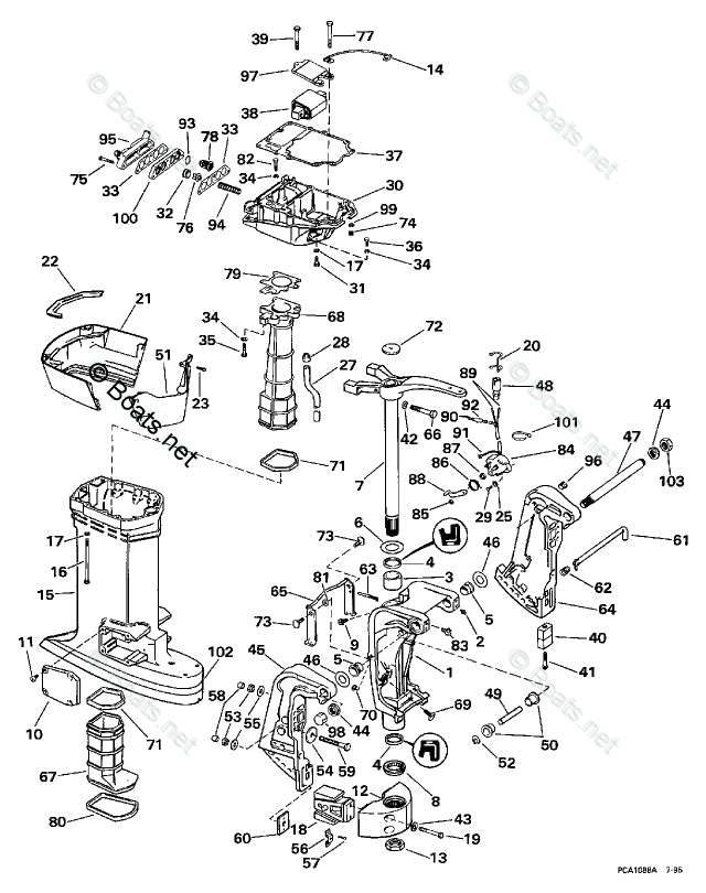

Om det ser ut som på denna är det 33 som skruvas från sidan med skruv 49.

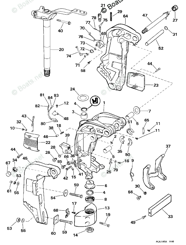

Det finns också denna variant... Anode 40, skruv 41.
