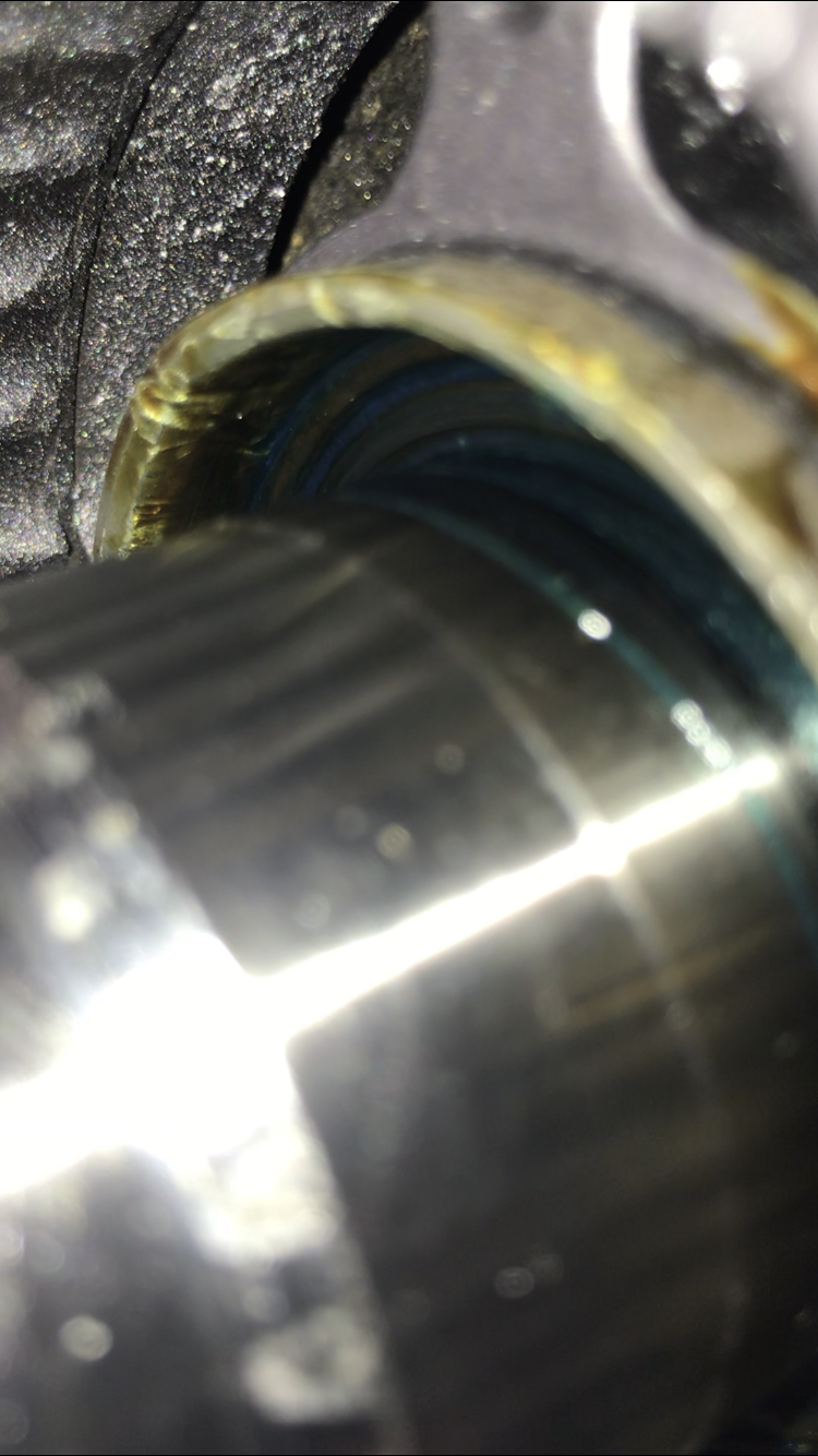

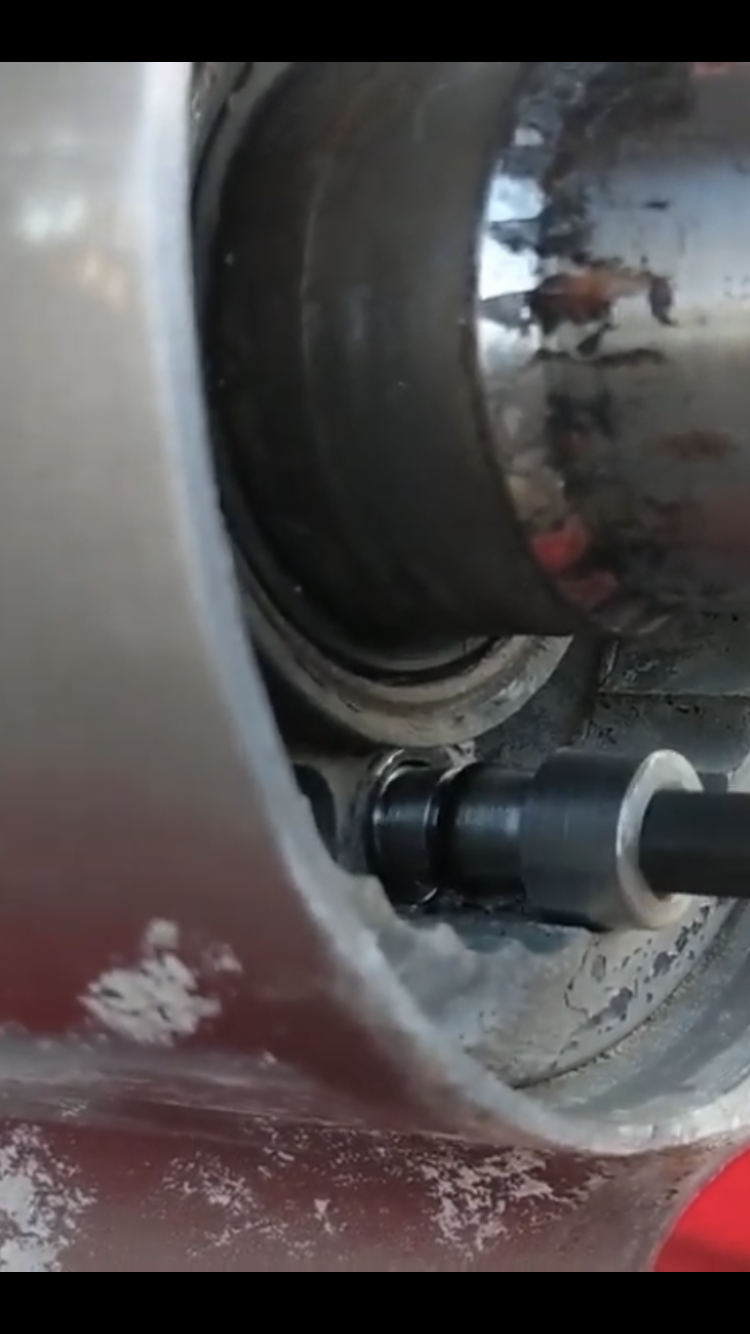

Bytte propelleraxel packboxarna på mitt DP-SM drev idag.
När jag var färdig börja jag fundera på om packboxarna på stora axeln verkligen satt så långt in.
Hitta en bild på gooogel och Ja mina packboxar sitter längre in än vad dom gjorde från början. Ca 5mm innanför den fasade kanten. På bilden verkar den sitta jäms med fasningen.
När packboxarna var borta såg jag inget stopp utan bara ett lager. Hur sitter lagret fast? Kan jag ha bankat bort det?
Eller är det något VP har gjort ifall axeln får en skada? Så man kan flytta in yttre packbox förbi skadan🤔
 Ja, Packboxarna är original och monterade åt rätt håll. Packboxarna gick in relativt lätt så inget övervåld.
Kommer det här att funka? Tryck/vacuum provning kan jag göra slutet på veckan.
Redigerad av Cobalt233
Nu hitta jag en till bild på nätet där packboxarna verkar sitta som mina gör nu. Undra om det är som jag tänkte, att det finns ett spann för packboxarna ifall axeln är skadat🤔
Uppdatering.  Jag fick läckage på inre packboxen vi trycktestet. Jag tror inte det beror på att packboxarna hamna långt in utan att det var en skada i huset som tätningsmedlet inte lyckades fylla ut.
☝️ Varningens finger. Om man har en skada på axeln och vill prova att flytta in packboxarna får man vara försiktig så det inte trycker in tätningsmedel i det öppna lagret! Jag fick in lite vilket resulterade i ett dödläge på 1cm/varv. Löstes lätt med lite lösningsmedel👍
Nu är nya packboxarna på plats på rätt ställe och drevet klara provtryckningen.
