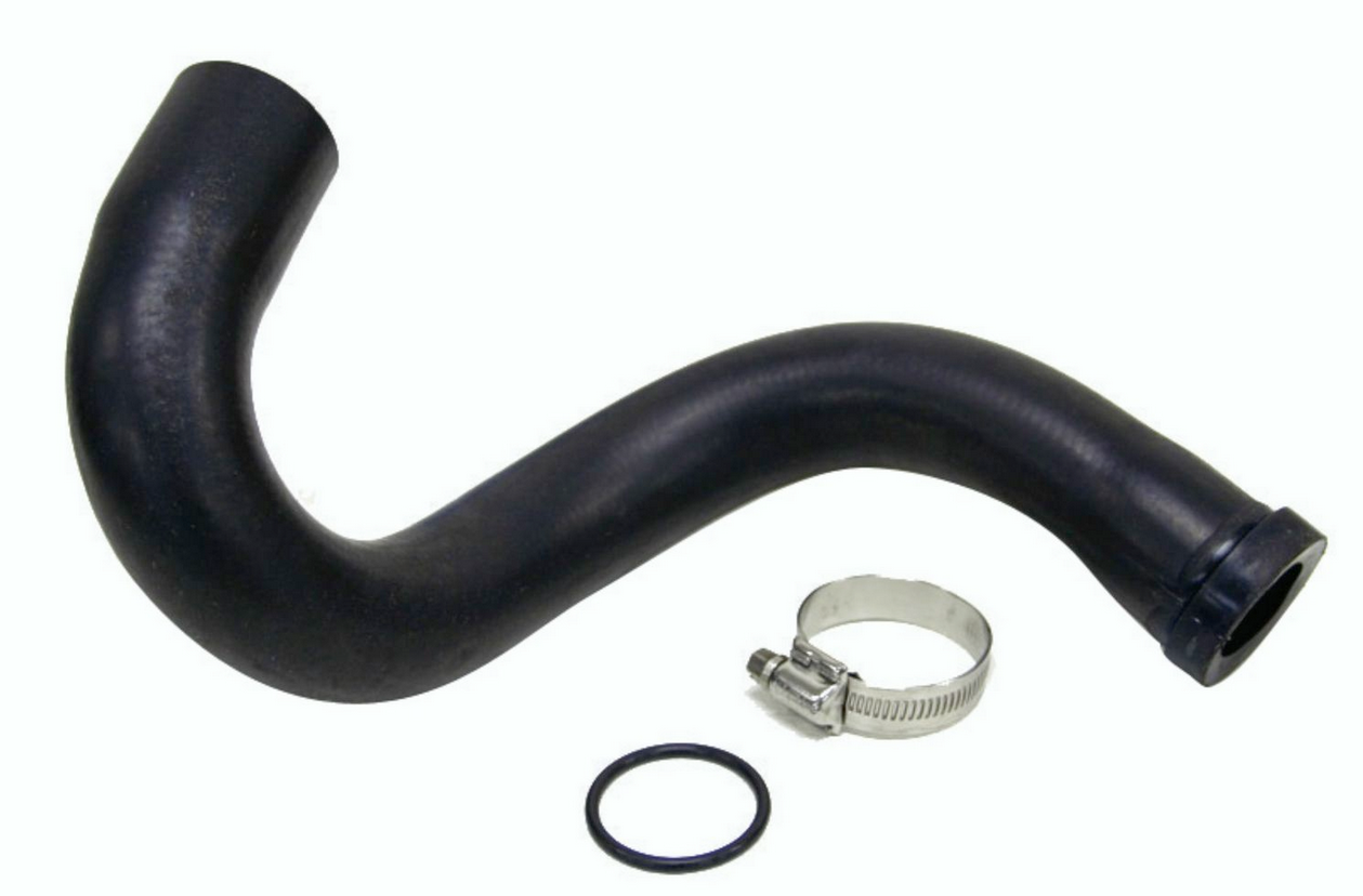

Hur byter jag kylvattenslang på 290-drev.
Den krokiga slangen mellan drevet och skölden på 290-drev, hur byter jag den?
Den sitter klämd från insidan av skölden, så du får lossa "svanhalsen". sedan drar du slangen in i båten, har jag för mig i alla fall.

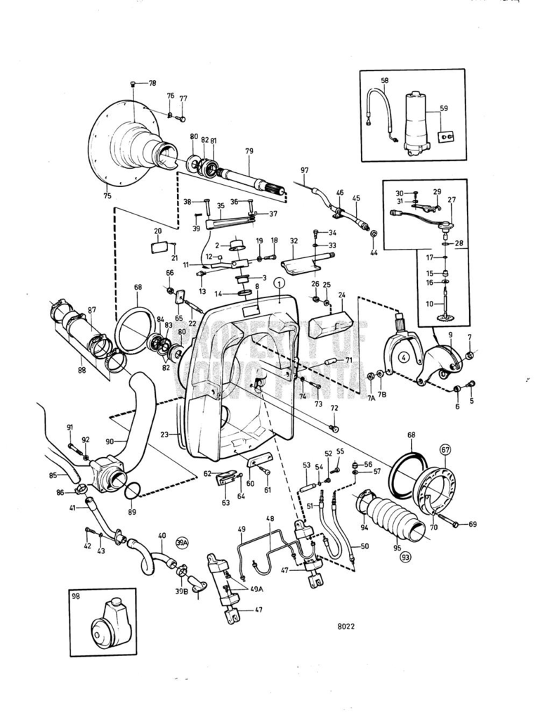

Röret 41 (kylvattenslangen till motorn sitter på det röret) på bilden har en fläns som är skruvad mot skölden. Mellan flänsen och skölden kläms slangen, slangen har en "svulst" + en oring i den änden som kläms och fungerar som tätning..
Jag har för mig att man måste ta slangen inåt efter man lossat flänsen och röret.

Denna bild är bättre, du släpper bultarna i nr 10 har för mig det nr 13 i nyckelgrepp/hylsa, sedan för du undan den, nu sitter nr 9 iskjuten i intagsslangen på insida sköld. Den kan du nu dra ur, går inte det så är det bara dra igenom slangen, kan sitta som f-n men dra igenom slangen, förutsätter att du släppt den i drevet först annars blir det trångt 😃.  OBS var noga med att notera hur de små oringarna som sitter påskjutna på plastdetaljerna sitter. Återmontera i omvänd ordning skruva inte fast slangen med nr 10 förrän du fått rätt vinkel utanför, när du fått det så dra i slangen ordentligt skjut i nr 9 anslut återmontera oringar dra fast nr 10, fetta noga in bultarna med marinfett så ärgar de inte fast. Trångt ja det är det naturligtvis som vanligt, ungefär som att byta tändstift på en wv 1300 motor😄Du ser sjövattenintaget på hö sida på nedre bilden den tjocka slangen med två genomgående bultar.
                                          // Lycka till P
                                          // Lycka till P

När jag kom på att det sitter en stos i slangen på insidan, och när jag vät fått ur den var det inga problem.
Det var 11 mm skruvskallar, eller något liknande i tum. 11:ans blockspärrnyckel kom väl till pass.
