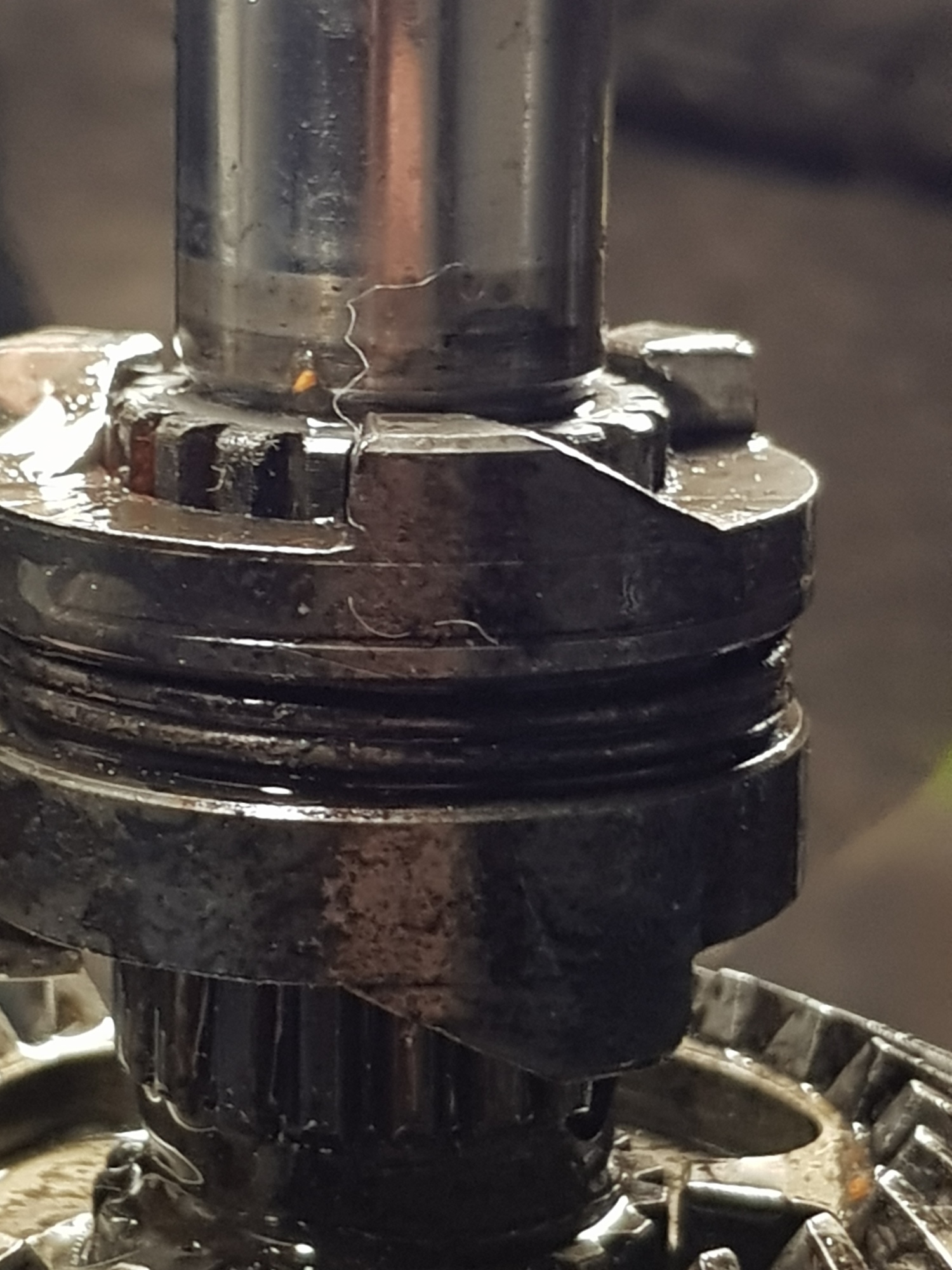

Jag bestämde mig för att ta bort propellern och sedan dra ut propelleraxeln med alla drev för att kika efter.
Det gick förvånansvärt lätt och allt gick som på en dans på rosor.

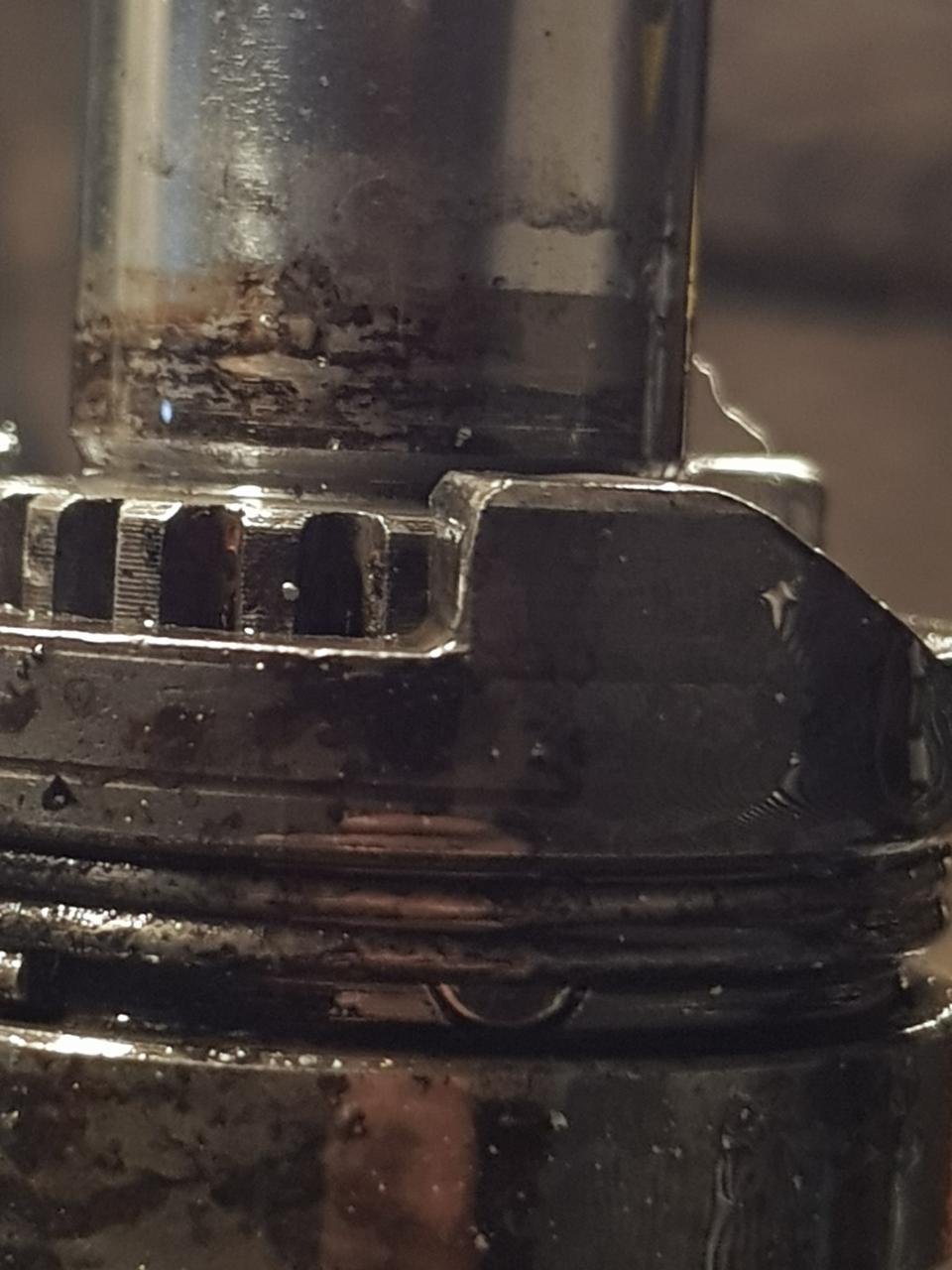

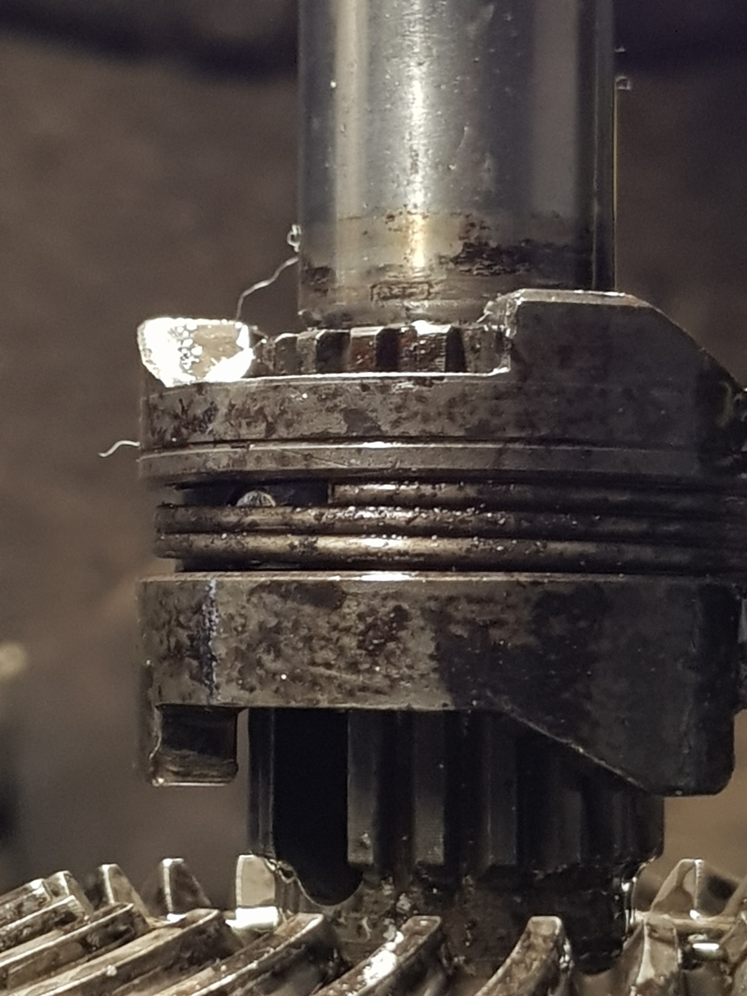

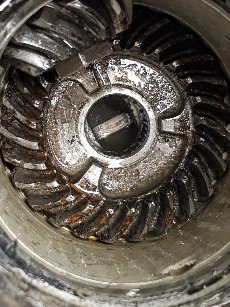

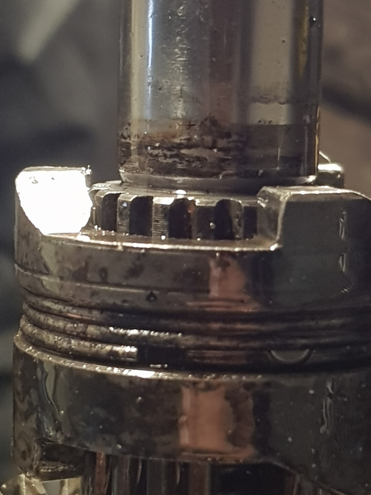

När jag kikar på dog clutchen så ser jag att klackarna har blivit lite rundade ifram och bak på clutchen. Mest på bak faktiskt. Även drevet fram hade fått lite rundade kanter där dog clutchen går emot.  Och det har även blivit lite gropar i själva drevkuggen på framdrevet. Men pinjongdrevet verkar ha klarat sig.
Har kollat  en hel del och det verkar som man kan slipa till klackarna som att dom blir 90 grader vinkel på clutchen och även på drevet och det fungerar tydligen bra.
Har någon testat det med framgång?
Behöver jag även byta fram drevet? Har hittat en amerikansk sida som säljer clutchen för 76 dollar och 132 dollar för drevet. Finns det någon svensk återförsäljare ? Motor tohatsu m40c före 2002
Slänger upp lite bilder och även en video på problemet
Gör det där lilla slitningen på clutchen och drevet att jag får detta problem?
Är det verkligen det som är felet?

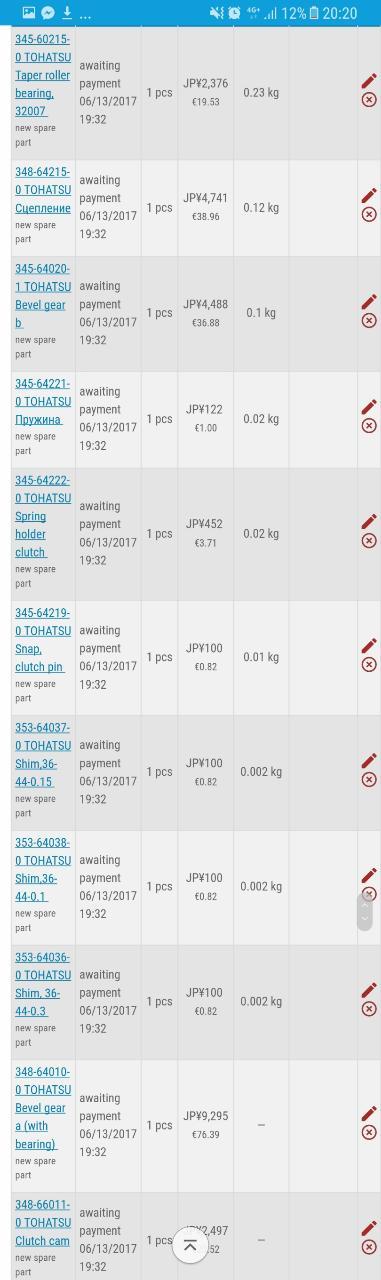

Ge hittat allt kg behöver för att byta från en japansk återförsäljare . Riktigt bra priser och snabb leverans 4dagar. Allt för 200€
Byter allt i växelhuset utom back drevet och axeln
Någon som vet vad kuggspelet är på den motorn? Står inte i repboken kan 0.10mm räcka? Beställde 3 olika schimsbrickor
