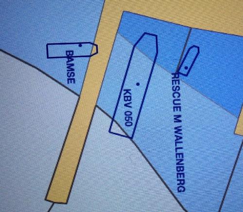

Lyfter gammal tråd. Har själv jämfört vid passage i Vaxholm och fördröjningen i marintraffic gör att det mesta är fel. Seapilot använder sig istället av Sjöfartsverkets nätverk och det ska vara lika exakt som det som visas i min Garmin. Har precis köpt Seapilot och det verkar väldigt bra. En bra sak är att vid inzoomning syns AIS-sändande farkoster i verklig storlek. På min plotter måste jag istället gå ett steg längre och klicka på föremålet för att veta storleken vilket kan vara betydande att veta vid smala passager

Och punkten på fartygssymbolerna anger var själva GPS-sändaren sitter.
Punkten verkar vara sammankopplat med textraden bara. Jag räknar inte med så bra noggrannhet som jag har på min plotter som är inställd på att använda EGNOS. I Sthlm ger EGNOS en felmarginal på 2 m har jag sett.

Ett klipp från sjökortet

Om man zoomar in så långt att AIS-målet avbildas i skala, så indikerar punkten sänd position, dvs var GPS-antennen sitter. Dimensionerna i AIS anges som antal meter fartyget sträcker sig i 4 riktningar från GPSen, sen slås detta ihop till visningen t ex 15x4, fast det sänds som tex 12,3,2,2.
