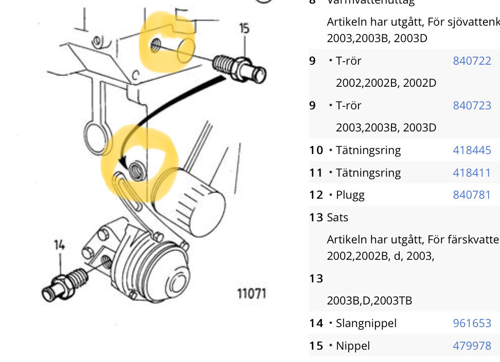

Om jag har förstått saken rätt(från bla inlägget nedan) finns det uttag för detta

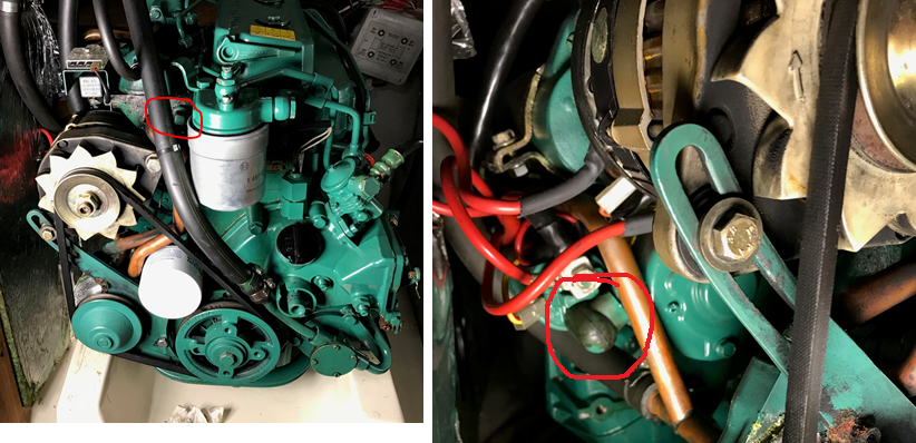

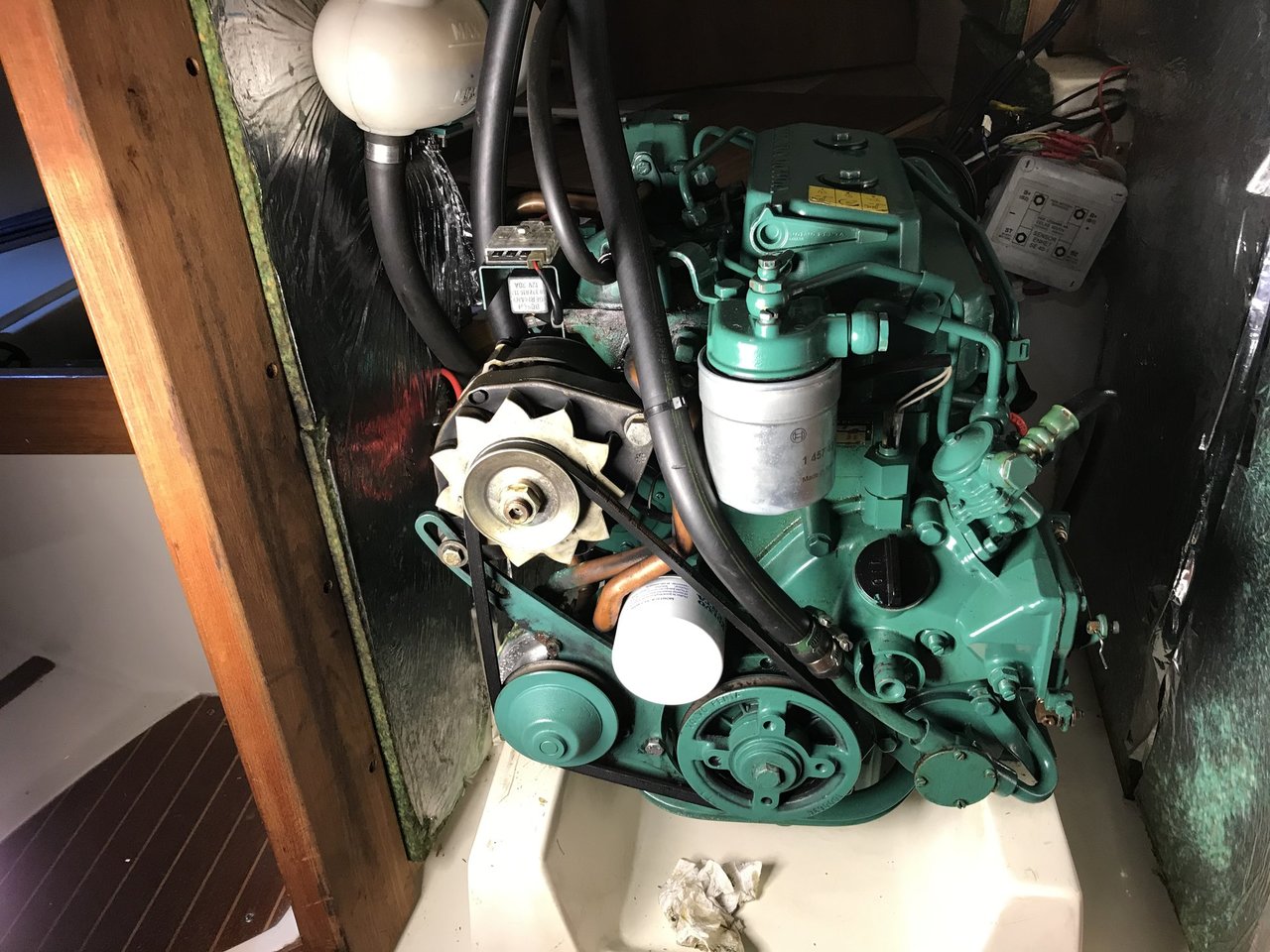

När jag kikade på motorn idag hittade jag inte uttagen (pumpens intag, #14 sugsidan, hittar jag nog nästa gång, nu när jag kollat en gång till på bilderna). Men var sitter uttaget för #15 (#23 i inlägget ovan)?

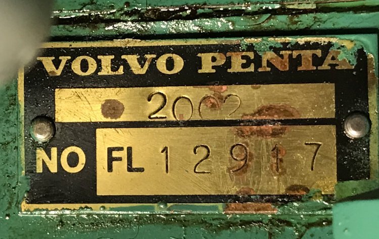

Du har säkert bättre koll än jag på din båt, men min comfortina 32 från 84 hade en md7b och inte vp2002 innan jag bytte,  trots att alla webbsidor säger att det skall vara en 2002.
jag förstod ingenting när jag försökte följa en vp2002-manual 🙂
Redigerad av matt1as
Tack för svaret. Nu hann jag bli orolig ett kort tag, men visst ser det ut som en 2002.
Ja 🙂 undrar vad jag har för bastardbåt, men nu är md7an pensionerad.

nummer #15 är antagligen där kopparrören går in i motorn? de man ser på din bild bakom genereator och det vita filtret.
Tack gusvo085. Såg inte ditt svar innan jag drog iväg mitt inlägg.
