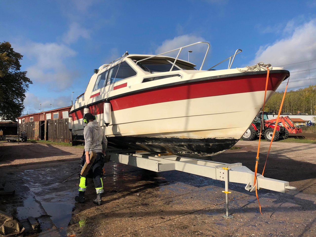

Hejsan!
För några veckor sedan var det dags för upptagning och "att-göra-listan" påbörjades.
En punkt var bottenfärgen.
Vid vattenlinjen har färgen börjat släppa här och var och det ser riktigt tråkigt ut. Vet att förra ägaren låtit bli att måla på flera år men nu är det dags. Tanken är att inte ha någon giftig färg utan enbart en finmålad botten :)
Hur går jag tillväga?
1. Blir det att skrapa eller slipa bort det som sitter idag? Eller målar jag över?
2. Vilken färg används till den nya bottenfärgen? Epoxi?
Sen är båten överlag väldigt matt och tråkig.
3. Går det att polera upp till en fin "ny" finish eller ska det också målas om?
Nybörjare på båt och alla tips mottages :)
Ta bort det lösa, skall du måla med epoxy måste ALLT bort. Tänk på att färgen sannolikt är giftig och skall hanteras så. Slipmaskin kopplad till dammsugare, mask, heltäckande kläder är bra.
Epoxi är en grundfärg (oftast), det finns giftfria färger som är hårda, t ex T-Coat från Lefant.
Det brukar gå att polera det mesta.
- Vad bör man använda för slippapper? Börjar man runt 120 osv eller är vi någon helt annanstans på skalan? :P
- Färgen du nämner, T-coat, är det allt i ett? Grundfärg och färg i ett eller ska det grundmålas innan?
Räcker det med roller till bottenfärgen?
- Har sträckkollat på undervisningsvideos på Hamnen.se, blir att ge båten en ordentlig match :) Hur gör man med ytorna med halkskydd?
1. Vad bör man använda för slippapper? Börjar man runt 120 osv eller är vi någon helt annanstans på skalan? :P
Jag brukar köra 40-papper, inget finare funkar.
2. Färgen du nämner, T-coat, är det allt i ett? Grundfärg och färg i ett eller ska det grundmålas innan?
https://www.lefant.se/produkter/nyhet-t-coat/
3. Har sträckkollat på undervisningsvideos på Hamnen.se, blir att ge båten en ordentlig match :)
De vill man inte polera - då blir de ju hala
Testa en högtryckstvätt, eller en ångtvätt, eller VIM på en skurborste. Sedan finns det "anti-halk-vax".
