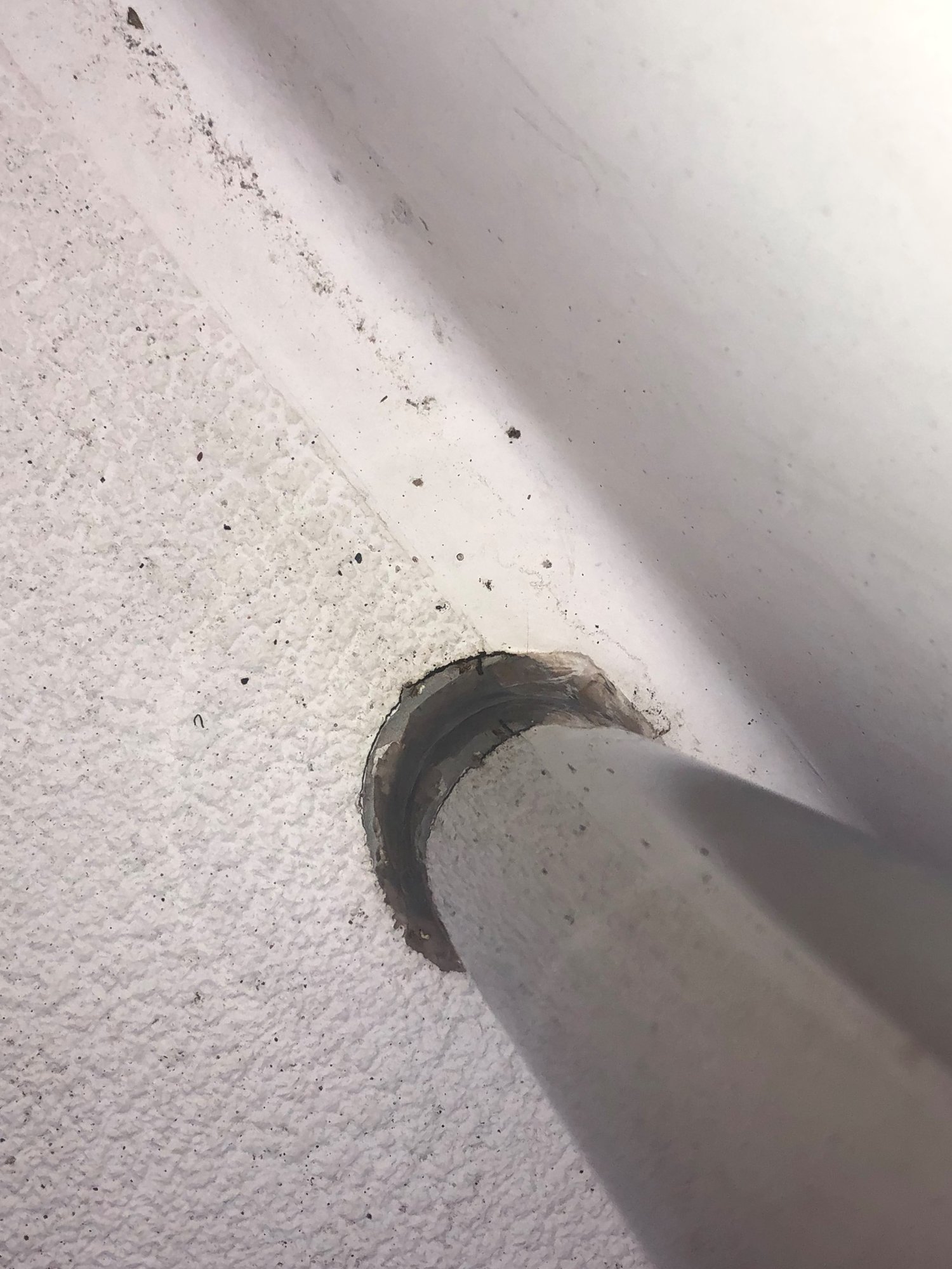

Tack för svar @Lintott jag var nere på marinan idag och tog en bild, se nedan. Av det du kan se på bilden, tror du en sådan lagning som du föreslår håller ett längre tag? Om inte kanske det är bättre att göra en grundligare renovering nu som har potential att hålla i några säsonger.
Jag läste nog lite slarvigt och uppfattade det som det var där roderhylsan går genom båtbotten..... Av bilden så ser det ut som läckaget är vid genom gången genom toften i sittbrunnen.
För att tolka dig rätt:
Är det genomföring genom toften?
Är det hjärtstocken eller ett roderhylsan (röret som hjärstocken går igenom) som syns på bilden?
Vad är det för "klet" som syns ovanpå toften? Är det en elastisk tätning eller något hårt?
Hur ser det ut under toften? Löper hjärtstocken fritt ner till roderhylsan eller sitter roderhylsan plastat under toften?
Det blir några frågor för att förstå konstruktionen. Konstruktionen avgör hur läckaget ska fixas. foton är bra för att förtydliga, gärna med förklarande text.

Sorry för min okunskap och felaktiga termer, ber om ursäkt! Då jag är nybliven ägare är det mycket att hålla reda på i början, är väldigt tacksam för dina råd.
Det är alltså ett vertikalt rör som sticker upp ur sittbrunnen som sedan rorkulten är fäst till. Av din beskrivning låter det som roderhylsan, men jag vet inte om det röret jag menar kallas så. Bilden i tidigare post är tagen när jag står i sittbrunnen, det är således på ovansidan av båten som sprickan syns. Det kommer in vatten till kölsvinet där det som maximalt varit några centiliter. Kletet tror jag är någon form av silikon, det är åt det elastiska hållet. Jag är lite osäker på vad du menar med toften, när jag sticker in huvudet i kölsvinet kan jag se ett vertikalt cylinderformat rör av oklart material, inte i metall som det röret som sticker upp ur sittbrunnen. Ska ta en bild vid nästa tillfälle i marinan.
Av din beskrivning så är det roderhylsan som sticker upp genom sittbrunnstoften. Det röret är längst ner plastat mot skrovet så inget vatten ska kunna tränga in i båten. Att det ser annorlunda ut under toften beror på att det sitter glasfiber o polyester utanpå röret. Det behöver ju inte vara lika prydligt nere i stuvfacket som uppe i sittbrunnen.
Den fastplastade roderhylsan vrider sig inte i hålet, däremot kan den troligen röra sig lite i sidled. För att få det glappet tätt så är det ett elastiskt tätningsmedel som ska användas. Men återigen - inte innehållande silikon. Silikon är no-no i båtar eftersom den "smittar" och gör det väldigt svårt att få vidhäftning för färg, plastning o liknande i framtiden.
