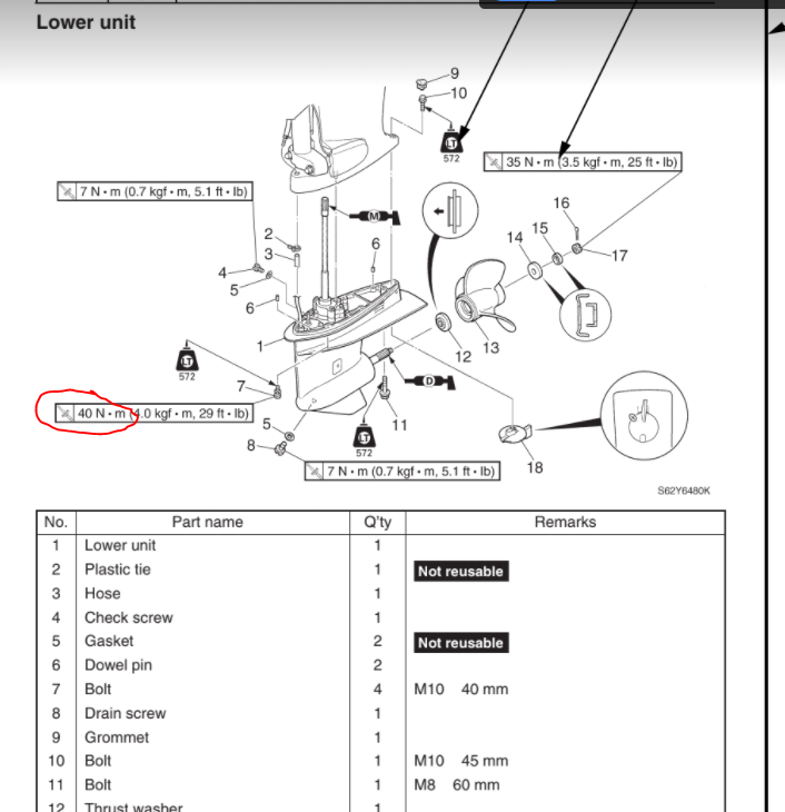

Om du ändå lyckas få in en momentnyckel och har samma bultar som i en Yamaha F150 (M10*40mm) så ska åtdragningsmomentet vara 40Nm. Se nedanimage.png.8c9e567194ac1700132e1136f6911ac4.png

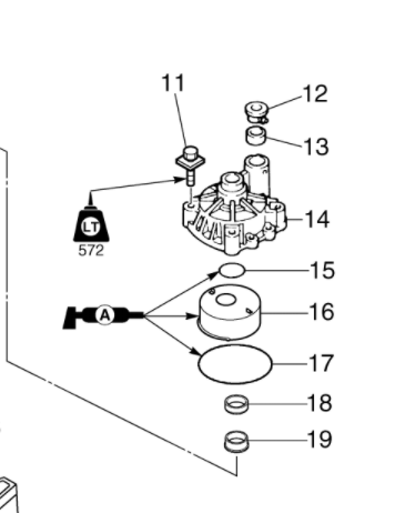

2020-10-17 vid 09:33 skrev Craycoat:
Åtdragningsmomentet 40Nm avser bultarna till växelhuset inte till pumphuset om det inte framgick i mitt tidigare svar. Bultarna till pumphuset finns det inget moment specificerat på (F150 service manual) däremot så vill de att man lägger på Loctite 572 på bultarna som håller ihop pumphuset. Personligen så tycker jag att det känns som överkurs, jag har fixat många pumphus och brukar istället lägga på lite marinfett för att skydda bultarna mot oxidation. Men om man vill följa Yamahas anvisningar så är det Loctite 572 som gäller.
