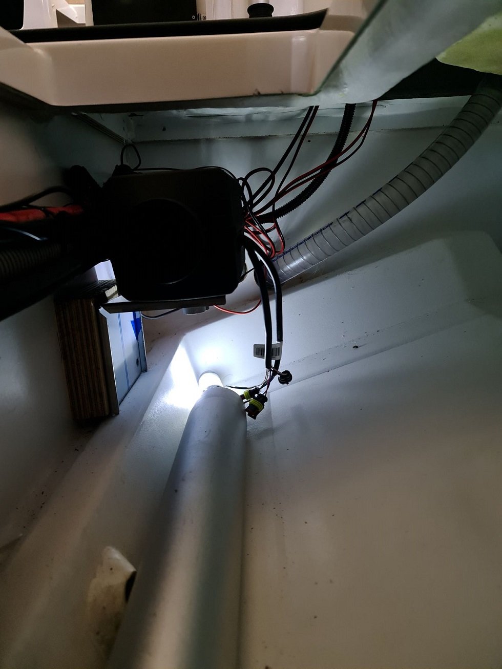

SeaMaster560wa 24 Postad 26 September , 2020 Hej! Är i gång med att installera en dieselvärmare i vår båt men har lite svårt för att bestämma mig var jag ska placera den Jag vill ju inverka så lite som möjligt på förvaringsutrymmen samtidigt som jag vill ha den utanför hytten (tror jag) Nu till mina frågor: 1. Kan man montera den på skrovsidan med hjälp att sika och plattor som den sedan skruvas fast i eller blir den inte det hållbart? 2. För den mycket väsen och blir det någon avgaslukt från den? (tänkte ifall jag ändå ska montera inne i hytten) Andra tips mottages gärna Tack på förhand! Dela detta inlägg Länk till inlägg Dela på andra webbplatser

SeaMaster560wa 24 Postad 26 September , 2020 (redigerade) 14 minuter sedan skrev ChristerN: 1. Sätter man träskivor med sika så sitter de ganska bra, iaf om de är ganska stora och belastningen inte är så stor. Satte en 10x10 cm skiva som jag hänger ca 50 meter landströmskabel på. Funkar fint. Tror det är en fördel om man gör så för då får man en liten dämpning av upphängningen. 2. Tror, återigen, att du kommer höra den om du monterar den i hytten men det viktiga, har jag läst här, är att ha en bra ljuddämpare på den. Så en montering på skrovsidan bör inte vara några problem då egentligen, fördelen som jag tänkt med det är ju att det blir korta avgasslangar + att den är mest ur vägen där Så här monterade jag den idag men då kommer avgasslangen får gå rakt över förvaringsutrymmet och det känns sådär Redigerad 26 September , 2020 av SeaMaster560wa Dela detta inlägg Länk till inlägg Dela på andra webbplatser
