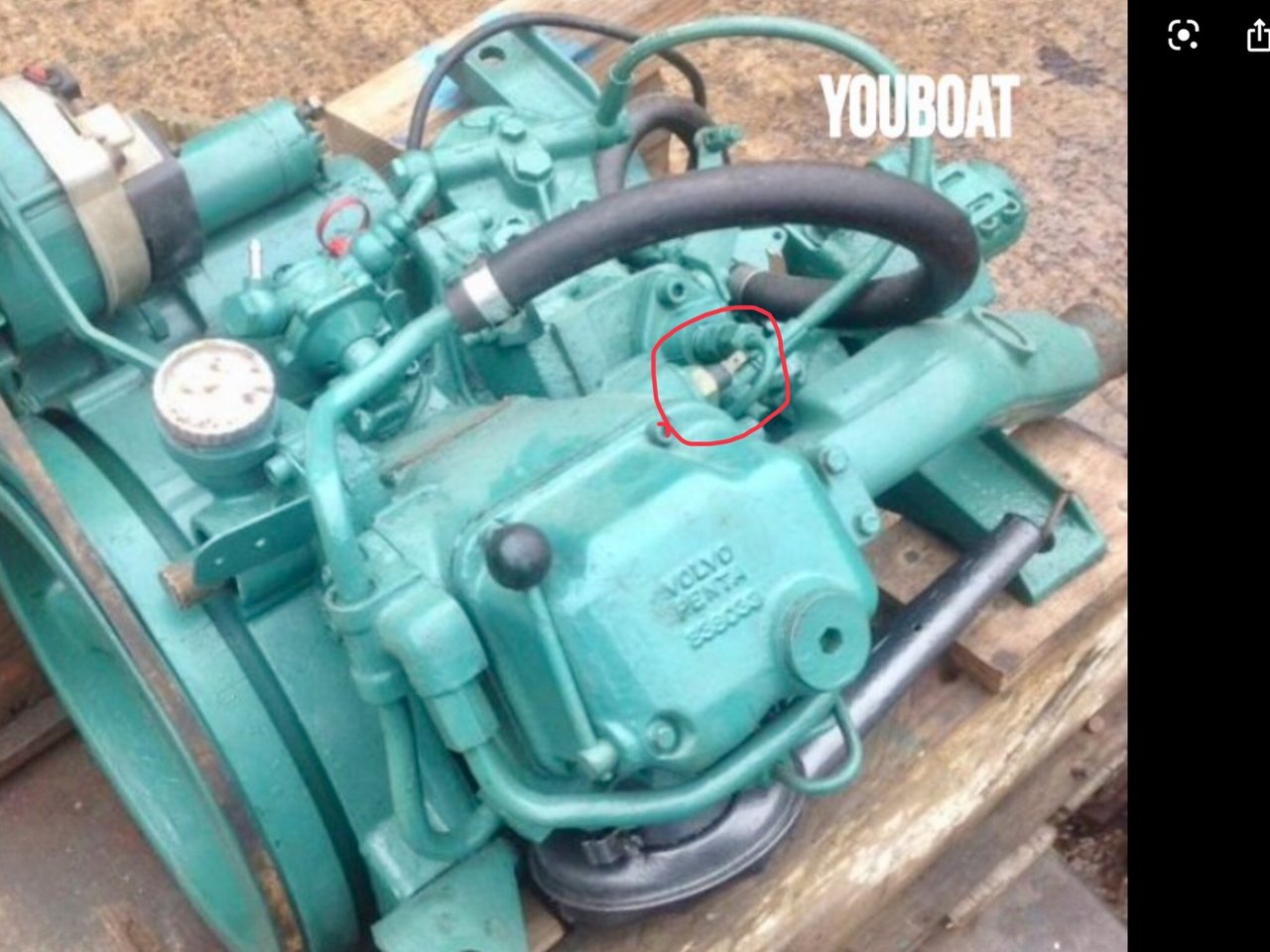

Vet inte vad det är för givare. Har ingen bild på min motor men tog en från nätet där jag markerat var givaren sitter.

Jag vet inte heller om det är en tempgivare eller en oljetrycksgivare som du markerat på bilden.
Tempgivare kan man kolla genom att ansluta en ohm-meter och stoppa ned givaren i en kastrull med hett vatten, och så ser man om resistansen ändras. Om du skulle stoppa ned oljetrycksgivaren i en kastrull så gör det ingenting, den klarar det, men du får inget utslag på mätinstrumentet. Men om du skruvar ur markerad givare och den är oljig längst ut är det sannolikt oljetrycksgivaren.
Tempgivare sitter i anslutning till en kylkanal på motorn.

Kabeln är markerad ned ”temp” så jag förutsätter at det är en tempgivare. Jag har en till givare på andra sida toppen där termostaten sitter. Tänkte att det är oljetrycksgivaren. Markerade platsen i bilden nedan. Obs ej bild på min motor

Men kör då ”kastrulltestet” eller det är enklare kanske att värma på med en varmluftspistol. Ohm-meterns/multimeterns testsladdar kopplas till anslutningen i mitten och givarens gods.
