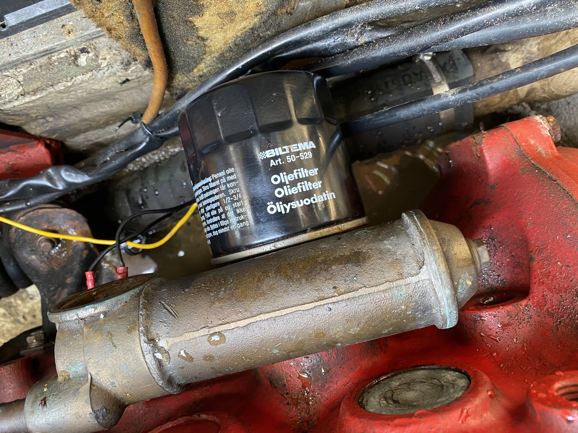

Vi har skaffat en Ockelbo D.C. 21 i år och nån vecka efter att jag har skaffat den så märkte jag att den blandar vatten i oljan.
Så jag behöver lite hjälp av de som är kunniga inom b20 motorer.
Felsökt vattenpump som var ok.
Topplockspackning behöver bytas då den var ganska sliten ( troligen pga läckage från oljekylaren ? ) men där det läcker mest är oljekylaren.

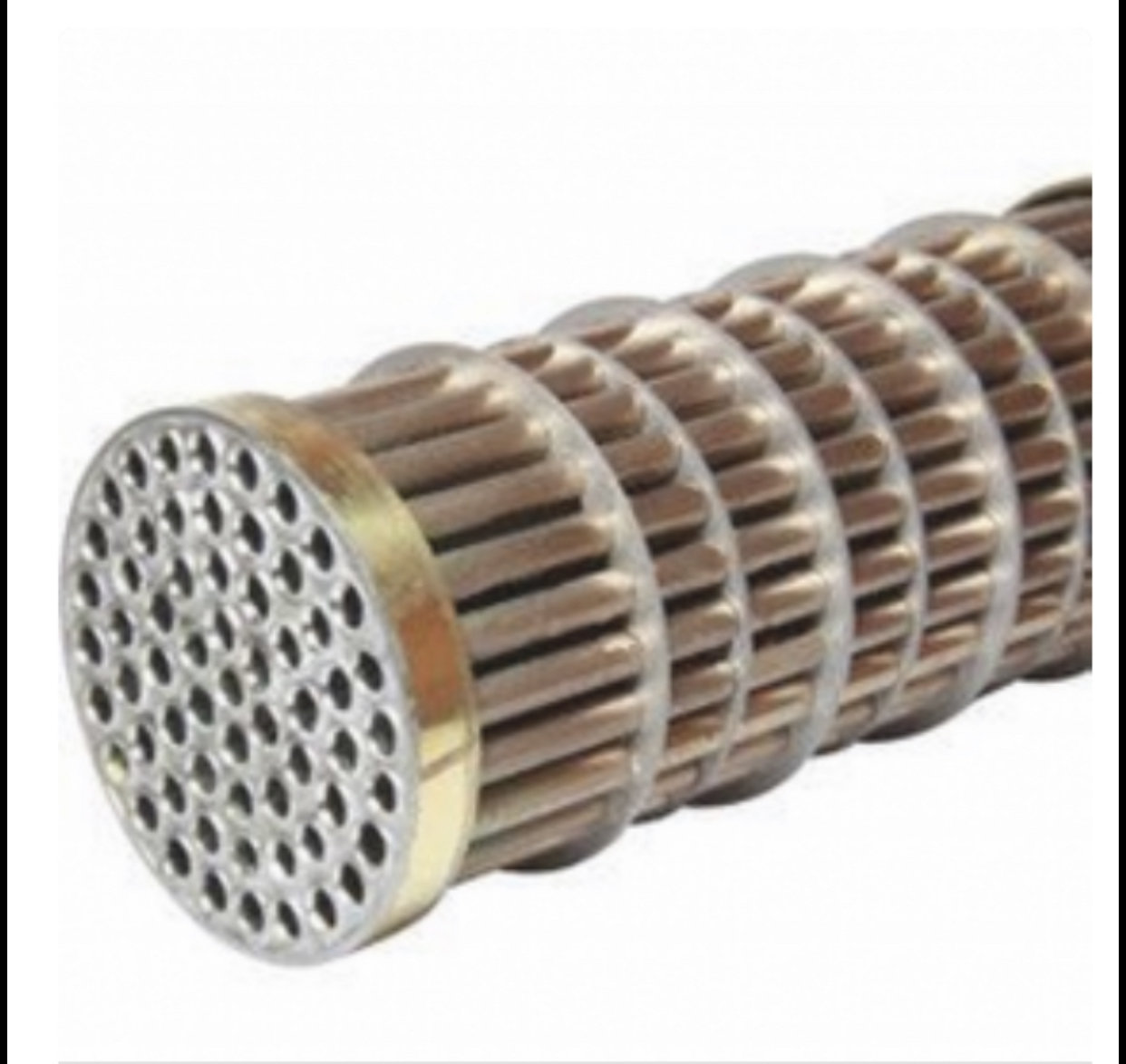

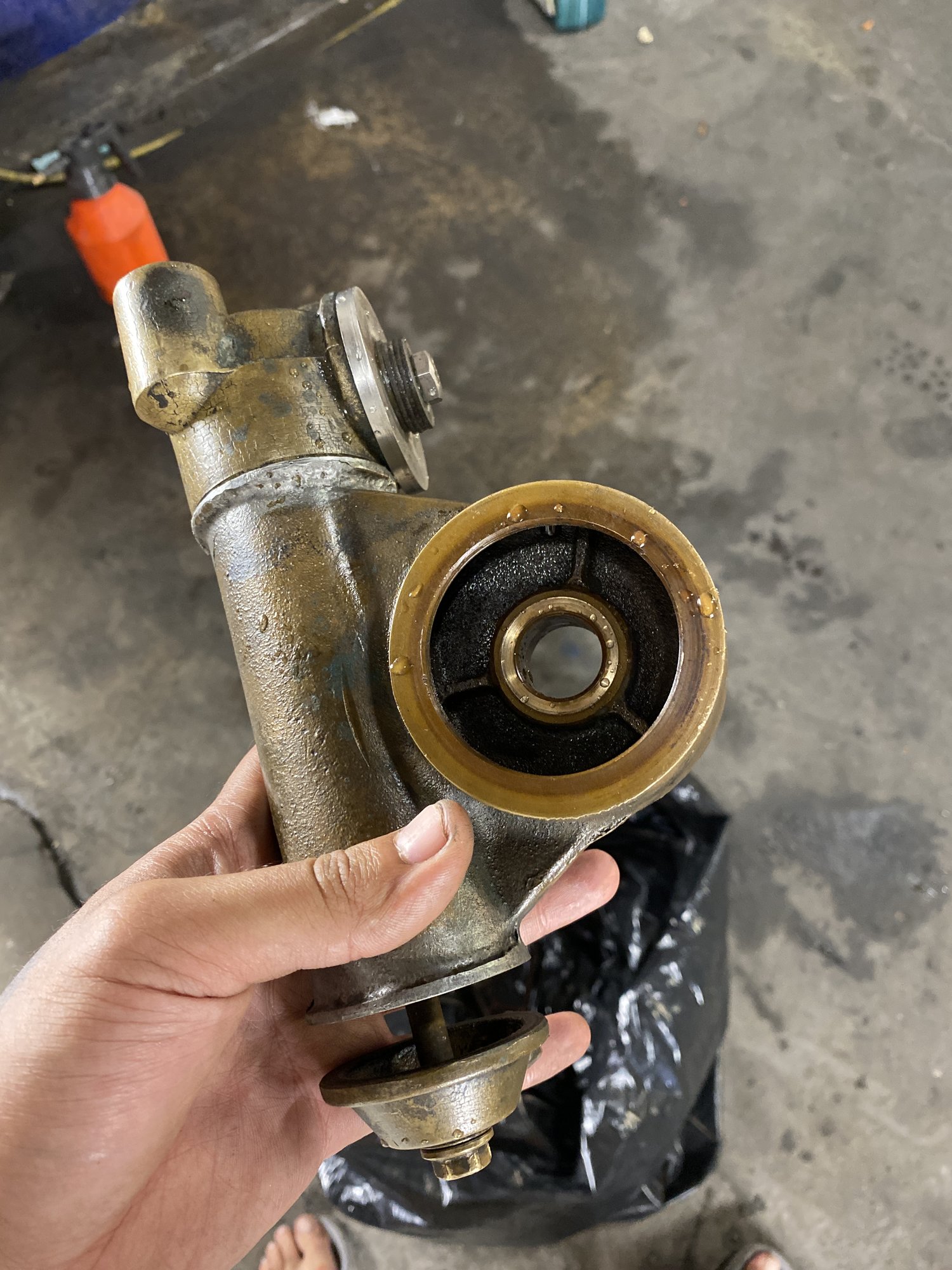

Den läcker från smårören som vattnet går i som sedan blandas med oljan.
Topplockspackning går att få tag på men en ny eller begagnad oljekylare finns inte nånstans varken oljekylaren eller insatsen inuti går inte att få tag på så min fråga är om man kan byta ut oljekylaren till en annan modell och i så fall vilken eller i fall man kan renovera/reparera den nånstans ?
Alla råd uppskattas.
motorn är b20 aq130 från 1972 som är övrig i bra skick.
Laddar upp bilder på oljekylaren och insatsen.

Dom grejerna du visar hör inte ihop. Oljekylaren på bilden, den går det inte att ta ut insatsen på.
Du får försöka få tag på en komplett likadan eller en av senare modell men då passar inte rören.
