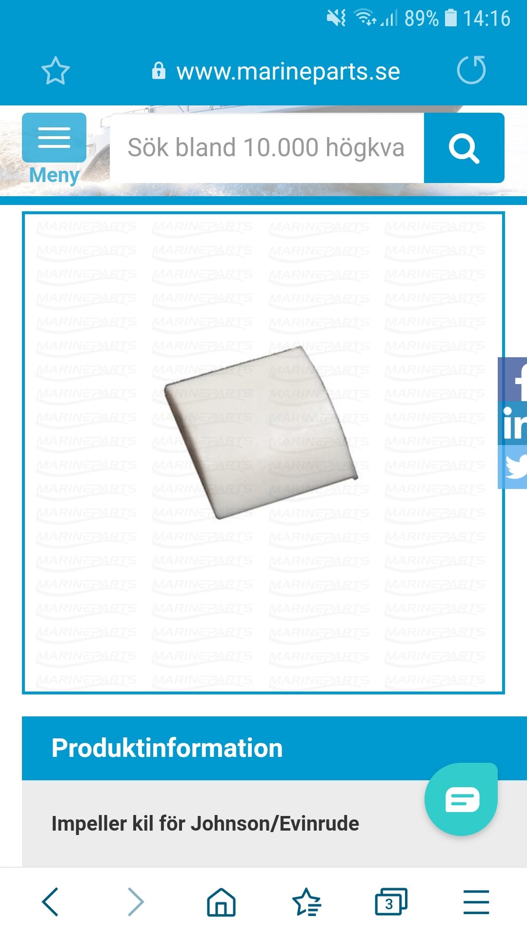

grundent 1 Postad 8 Augusti , 2020 Så här ser kilen ut och är av någon form av plast Dela detta inlägg Länk till inlägg Dela på andra webbplatser
guestsson 500 Postad 8 Augusti , 2020 Plast minsann, man lär sig. Missade att du hade stråle. Men vet du att den går varm? Om du kör med muff utan mottryck så kan det nog bli så att allt dumpas nere vid propellen. Hålen därbak sitter där bara för att motorn skall kunna startas med vatten ståend inne i riggen. Dela detta inlägg Länk till inlägg Dela på andra webbplatser
