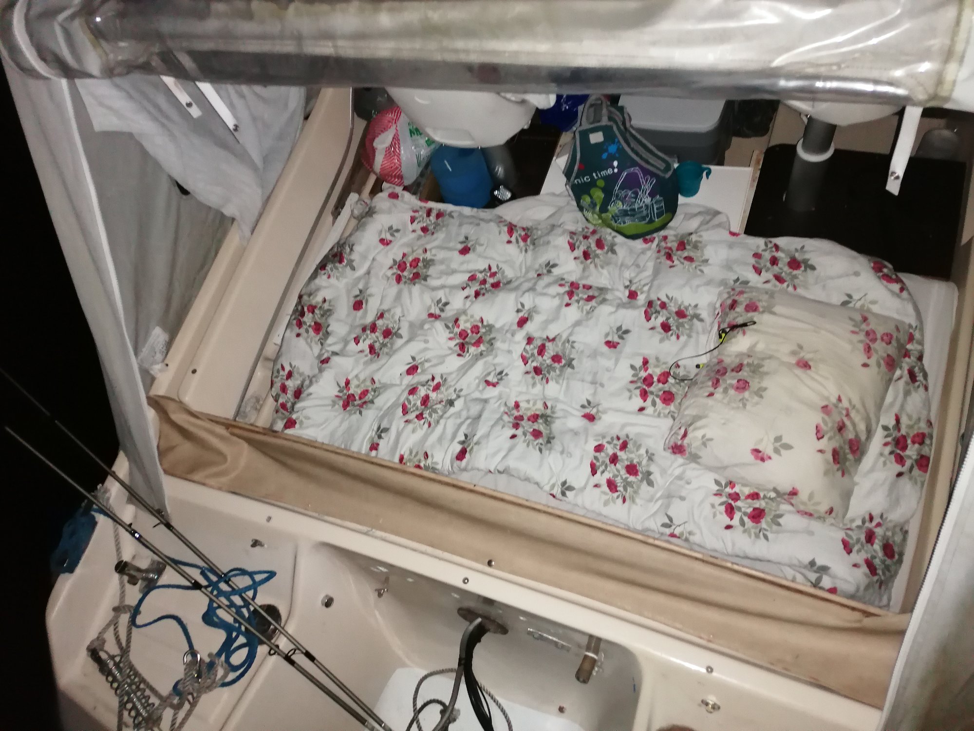

Resan har varit 70% nervositet och stresspåslag, 20% härligaste stunderna på evigheter och 10% sömnbrist och solsting.
Nästa vända är jag mer förberedd och kan slappna av hoppas jag.
