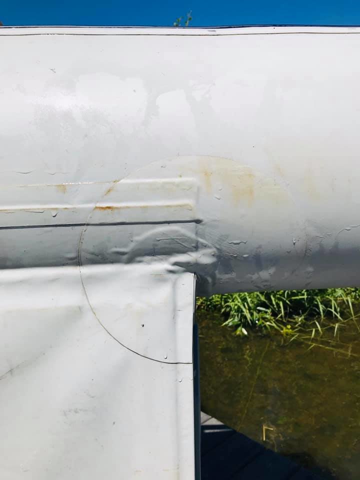

Gummibåt tar in vatten
Gummibåt som läcker in vatten in i båten. Har identifierat att det kommer in vatten i bakre hörnet barbord sida. Båten har uppblåsbar durk. Kan inte hitta någon skarv som börjat släppa eller att det könns konstigt. Vad är rätt lagning/fortsatt felsökningsväg? Funderar på att lägga lim längs skarverna under båten för att täta om vatten skulle ta sig in den vägen. (Postar bild på in resp utsidan).
Stort tack på förhand från sonen som är arg över att bli blöt varje gång han åker :)
Börja leta mellan gummiduken och anslutningen till akterspegeln. Det är en träskiva som är svårare att få gummiduk o klister att fästa emot. Sen sitter det en hårdplastprofil som akterspegeln är skruvad i, det kan nog börja sippra mellan den profilen o träskivan också.
