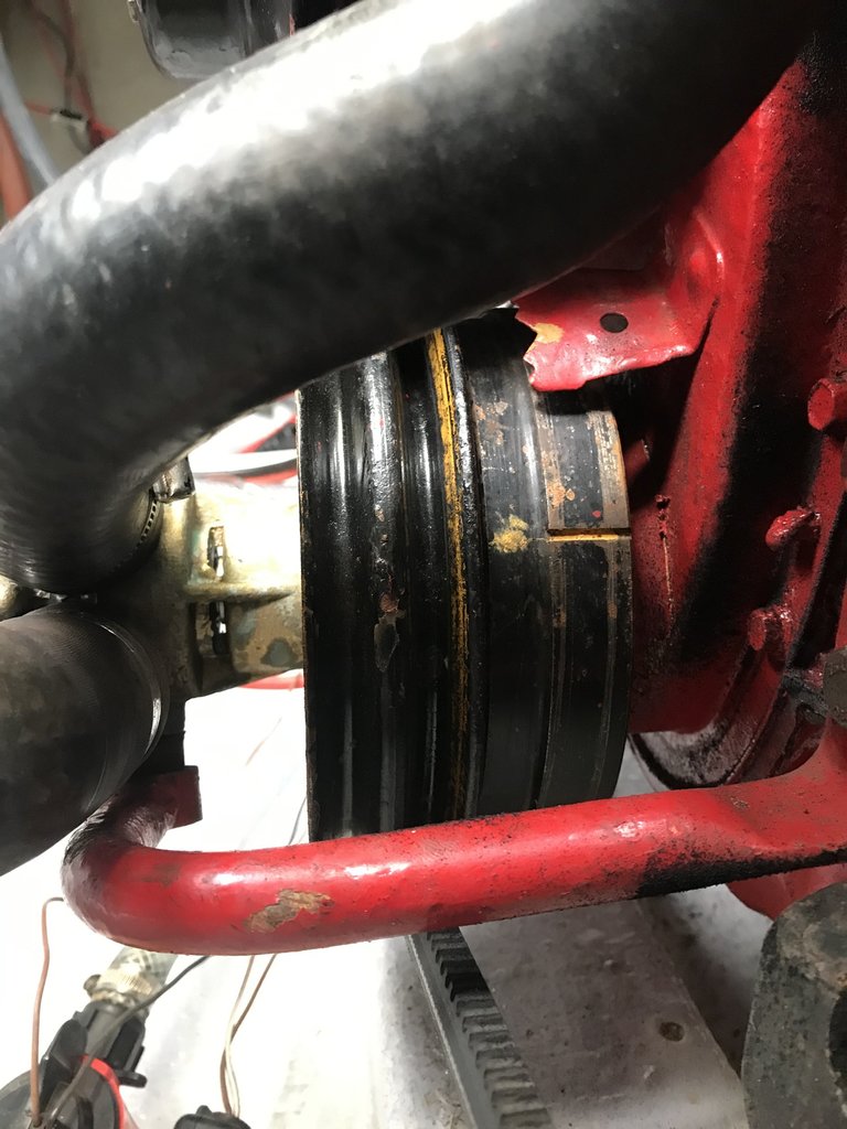

Vill ställa in min tändning på VP 431a , men har inga gradangivelser , hur ska jag lösa detta med instrument ?
bifogar bilder som visar.
tack för alla råd!
Du har graderna på plåtbläcket,men det ser övermålat ut
0° stora hacket, nästa topp 5° nästa dal 10° osv

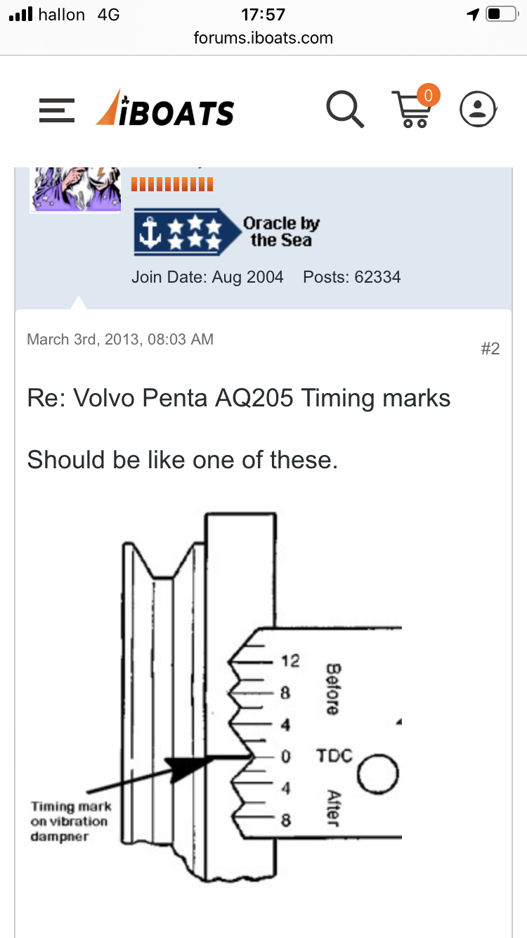

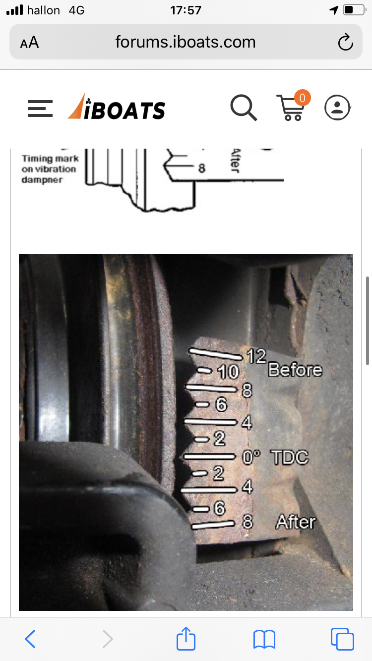

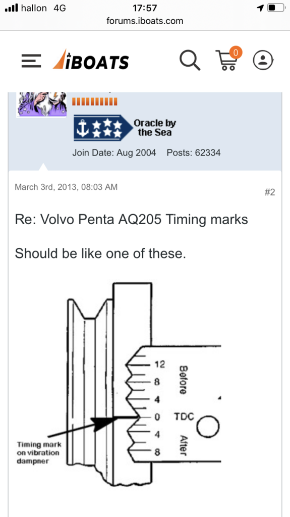

Ifall någon annan läser denna tråd om ett par år, hittade lite bilder som hjälper , förvisso aq205 men ska vara samma
Hmm. hade precis för mig att det var 5° mellan varje steg. Men vilket fall som helst tänk på att det är inte grundtändningen som är det viktigaste utan max förtändning och då räcker skalan inte till om den "bara" går till 14°. Då går det åt en timingtape på svängningsdämparen.
