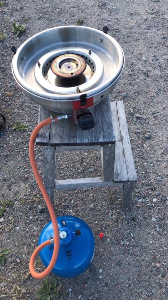

jag köpte en begagnad Safir gasolgrill. Fyllt på med ny gas men jag kan inte få den att fungera. Låter inte som det kommer någon gas.
Flaskan är påhängas så mycket det går, öppnad med skruvventilen. Hur ska jag gå vidare i felsökningen?

Ja, tycker jag gör allt rätt. Hör inget gas alls när jag håller inne vredet på gtillen. Går inte att tända heller. :(
Och du vred på reglageratten samtidigt som du höll den intryckt?
Issue solved. Jag fick en tom flaska från bauhaus. Första gången med gasol för mig så jag viste inte riktigt vad den ska väga full. Var bara nöjd att det fanns en i lager och den hade ett rött handtag.
tack för all hjälp.
