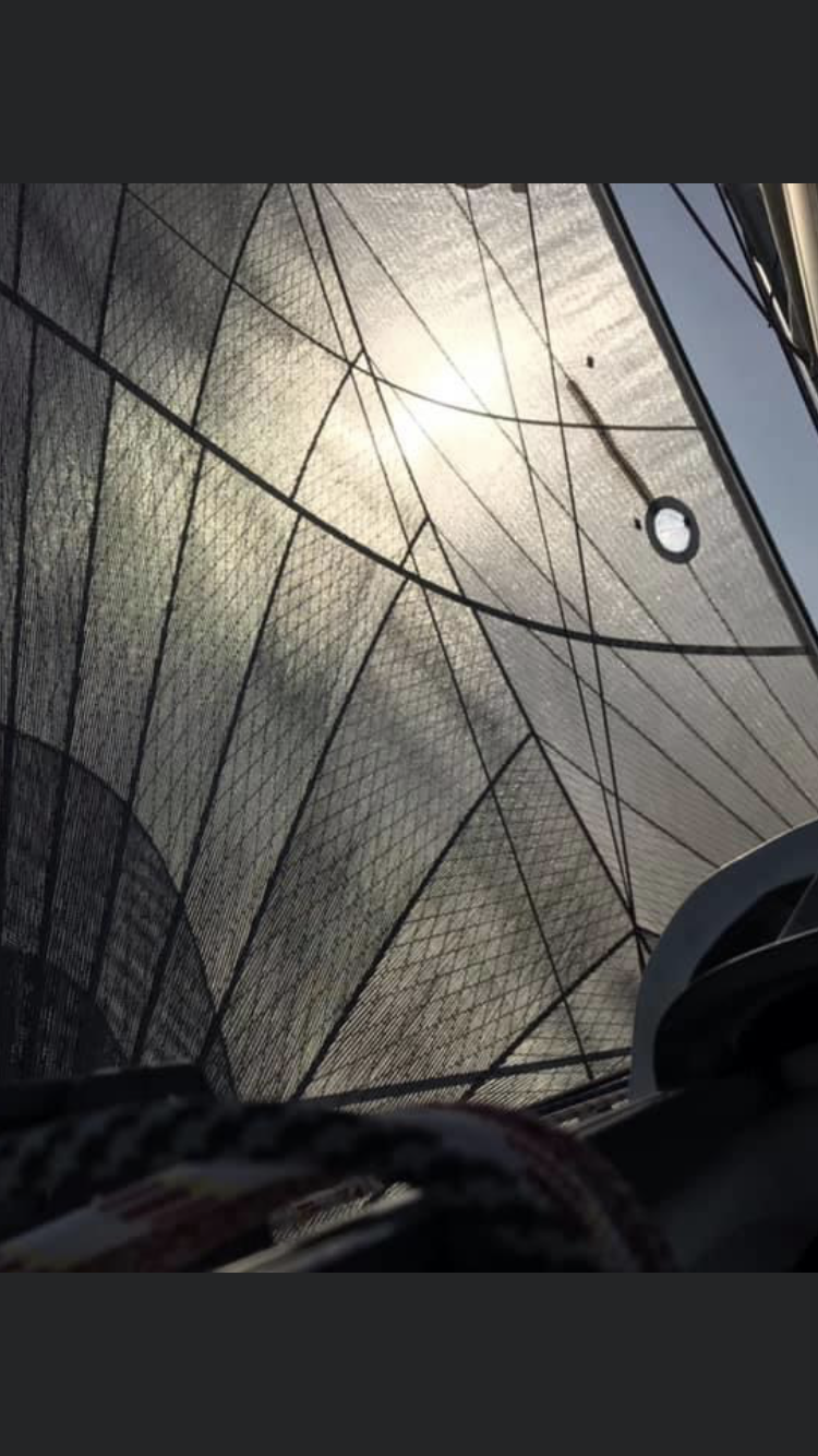

Har ett segel med en ganska stor reva (ca 5dm, se bild). Finns det någon tejp eller dylikt som kan användas flr att göra en hållbar lagning som håller över sommaren tro?
Tanken är att lämna in hos segelmakare men antar dom har fullt upp nu när säsongen börjar
Mvh
Viktor
Segeltejp finns att köpa på Hjertmans eller SeaSea och liknande! Kostar typ 100kr :)
Har alltid med mig en rulle ombord ifall något händer, borde kunna klara några seglatser iallafall. Optimalt är förstås att få det professionellt fixat!
3 timmar sedan skrev ViktorFransson:
Det räcker inte med en remsa längs revan. Som du ser av kevlartrådarna så behövs det styrka tvärs revan. Tejpa ett antal längre remsor tvärs revan i kevlartrådarnas dragriktning och på båda sidor av seglet. Segeltejp av kvalitetsmärke har rätt bra styrka i limmet.

Den senare är ganska bred och bra för ändamålet? Men funderar på om Kevlartejp är bättre eller är ungefär likvärdiga?
När vår genua sprack i en söm under ÅFOR 2018 tejpade vi med gorilla-tejp. Det satt bra resten av säsongen även om seglet var blött när vi tejpade. Tejpa inte för mycket då det kan vara svårt att ta bort när segelmakaren ska laga och de riskerar utöka skadan.
