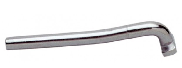

Så här ser hakändstycket ut som pressas på vire till vant. De som används för nedhållning av mastring o däck är gängade (höger, resp vänstergängade)för att kunna spännas med vantskruv.
