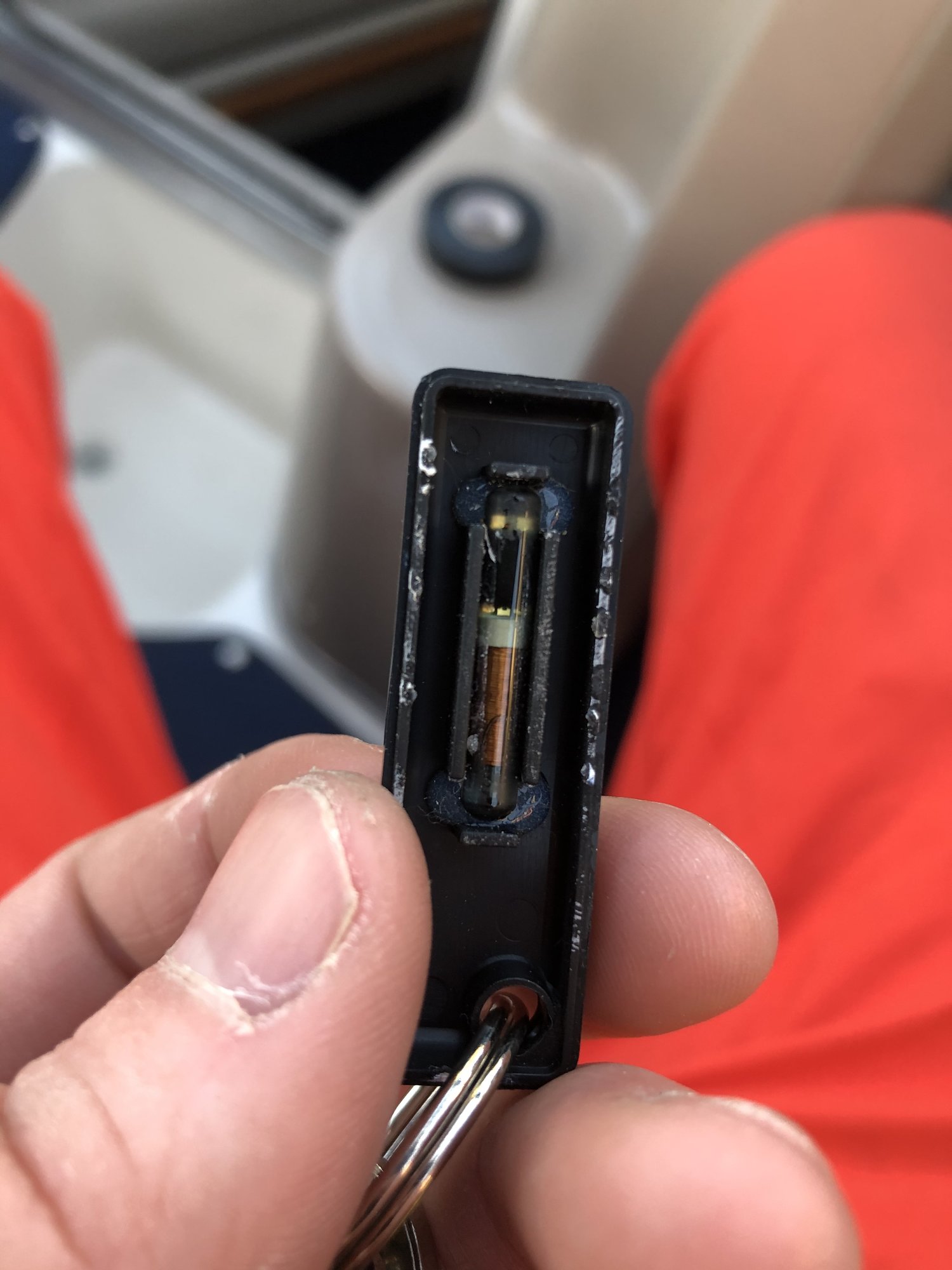

fick problem igår med Nauti Lock i båten. Den vägrar låsa upp startspärren.
Någon snäll själ som vill hjälpa mig.
Såklart lite panik då jag planerat en båttur imorgon.
har mailat Marineprotect och väntar svar därifrån också.
Dock läst negativt här på forumet om Nauti Lock och lite seg support.
Bifogar bilder på dosa och mottagare.
har ingen pinkod på något kort som jag läst om
har testat med bägge dosorna/sändarna. Funkar inte med någon av dom. Igårkväll funkade det efter typ 50st start försök 😤
