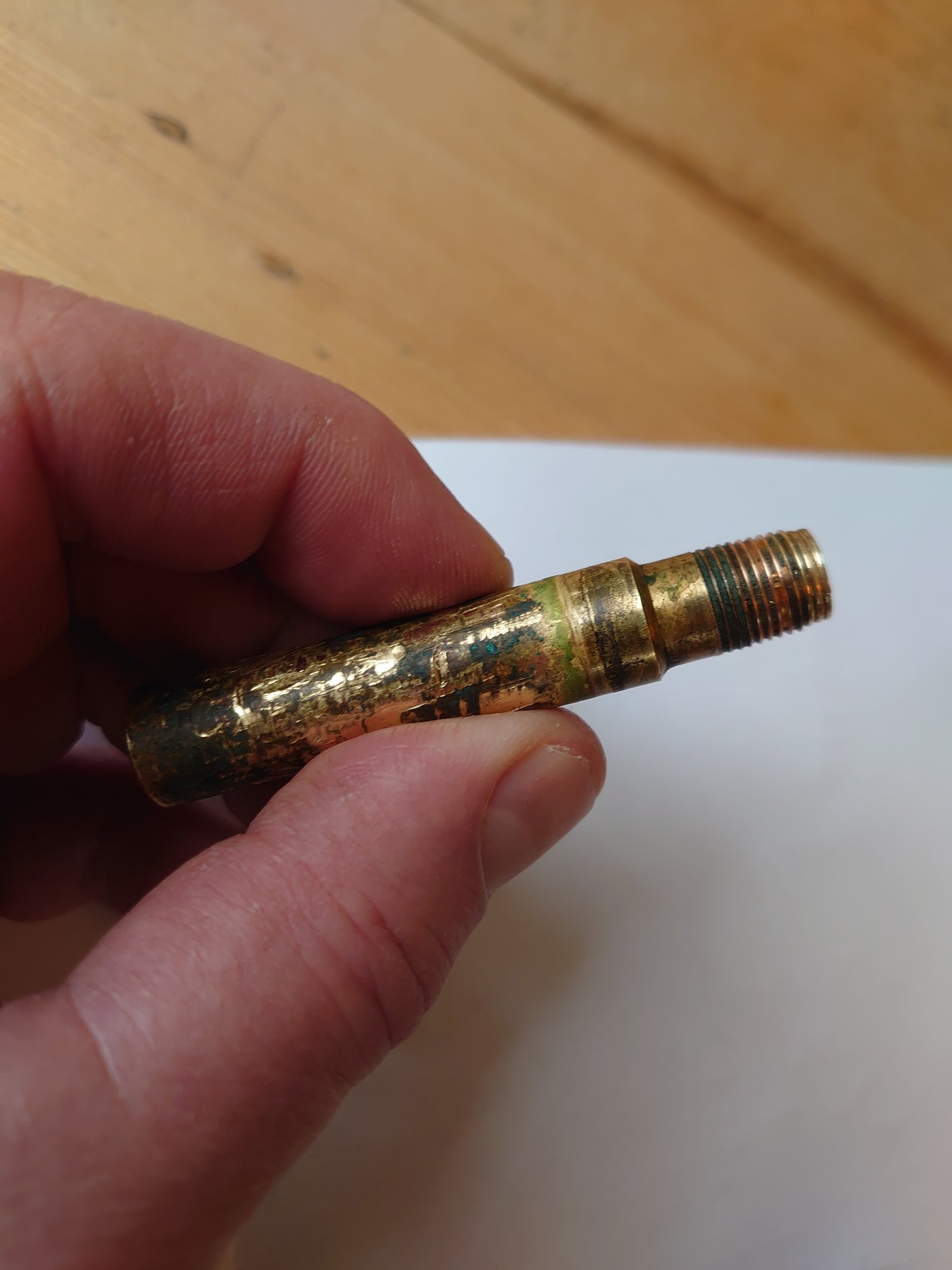

Hej alla kunniga nu behöver jag lite expertishjälp.

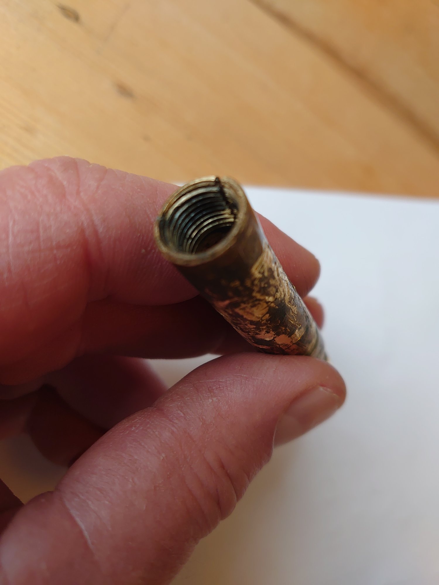

Har sedan båten köptes haft läckage från ena sidan på trimplanspumpen styrbords trimplan. Tog idag isär detta och såg då att röret som sitter in i pumpen och ansluter mot slangen är sprucket, bifogar bilder. Tydligen är detta ett ihop meck då kolvarna antagligen härrör från txt och pumpen är en instatrim. Varit in och kollat på reservdelar och anslutningen ser inte ut så idag.
I detta fallet gängas den koniska delen in i pumpen, och sedan sitter en nippel med fjädrande snabblåsning ingängad i röret. Är det någon här som vet var detta rör går att få tag i? Vore enormt tacksam för hjälp i detta fallet känns surt att lägga tio papp på nya kolvar. Röret på bild är cirka 7 cm långt invändigt gängat i ena sidan och utvändigt på den andra. Gängen är troligen nån unc eller unf.
Svarar mig själv i denna tråden, hittade delar på gecea trading i Gbg , fanns på hyllan där och de jobbar med dessa pumpar och visste precis vad det skulle vara för grejer. Total kostnad 355 sek vilket jag tycker var ett fynd gentemot nya trimplan . Skönt det fortfarande finns mindre företag som inte enbart arbetar med postorder utan har specialprylar på hyllan. Stort tack till Jonas på Gecea trading som löste problemet på ett föredömligt sätt.
Tydligen så fanns ett system som hette TXT,  kolvarna är från detta system sedan när pumpen rasar så monterar man en Instatrim pump och konverterar trimplanen till att passa ihop med dessa pumpar. Därav special röret som normalt ej hör till pumpen.
