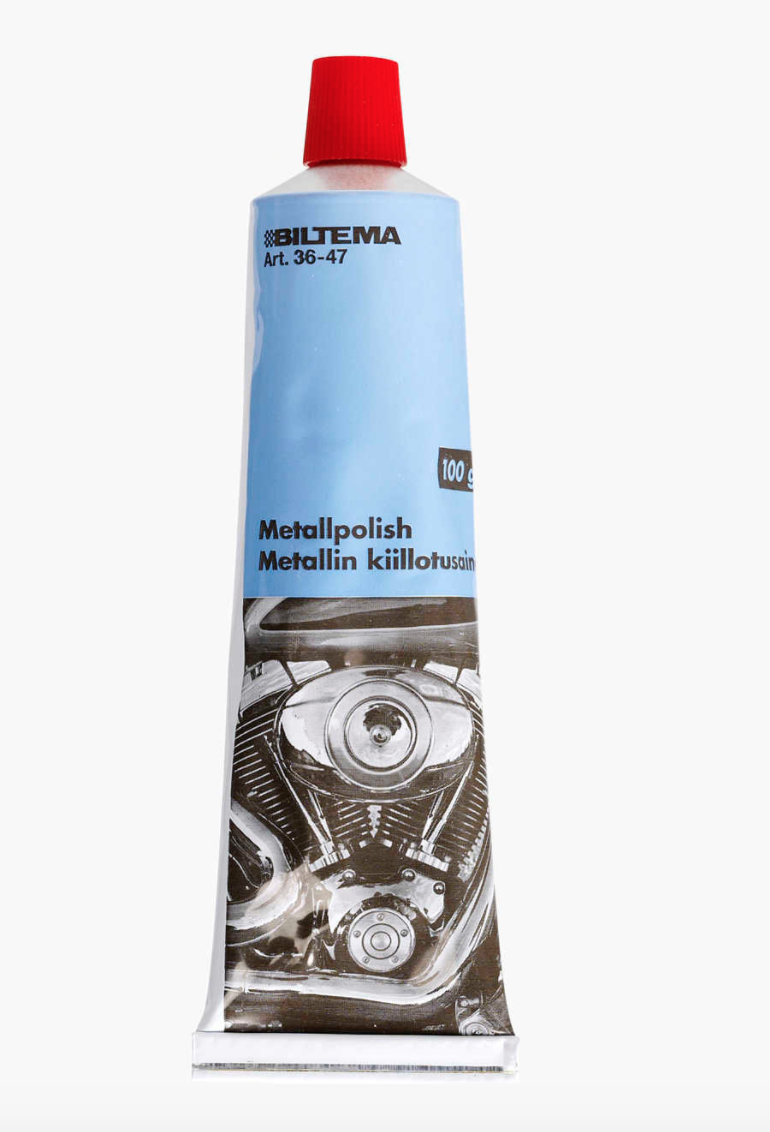

PerLindqvist 0 Postad 13 Maj , 2020 Ok då hänger jag med. För jag fick nämligen med mig båtschampoo samt krämig båtvax från biltema som skulle funka bra för segelbåt. Ska läsa mer om det i MG och leta efter liknande trådar. Hur gör man då med metallpolish? Någon särskild behandling innan eller efter? Dela detta inlägg Länk till inlägg Dela på andra webbplatser
PerLindqvist 0 Postad 13 Maj , 2020 Bland annat till peke i fören, handtag etc. Dela detta inlägg Länk till inlägg Dela på andra webbplatser
RikardE 265 Postad 14 Maj , 2020 Har varit ett fan av biltema, insett att dom idag har billigare manicker som defacto är betydligt sämre och ibland är lite sämre men har nästan samma pris - man måste veta vad man ska ha och vad det är för kvalitet om man handlar på biltema. Men just metallpolishen fungerar lika bra som autosol, i år iaf Den kör jag på allt rostfritt - det blir "skinande rent" Aluminium kan man köra vanlig rubbing på - eller om det sitter hårt metallpolish. Tänk på att metallen när den poleras avger mycket skit så trasorna blir svarta ganska fort - många trasor är ett tips. Körde min 10 år gamla grill som började se härjad ut med metallpolish - ser nästan ny ut igen.. Vill man så finns det nanovax som man kan använda på rostfritt - men det kanske är överkurs. Vaxet ger ju en skyddande hinna så smutsen inte riktigt fäster. Vaxet gör viss glanseighet. Jag hade lagt tid på att vaxa - för att hålla ytorna rena och fri från skit. Jag är en som mellan vaxar under säsongen. Ytorna man går på bör du vara lite försiktig med så det inte blir halt - finns speciella vaxer för dessa ytor. Dela detta inlägg Länk till inlägg Dela på andra webbplatser
