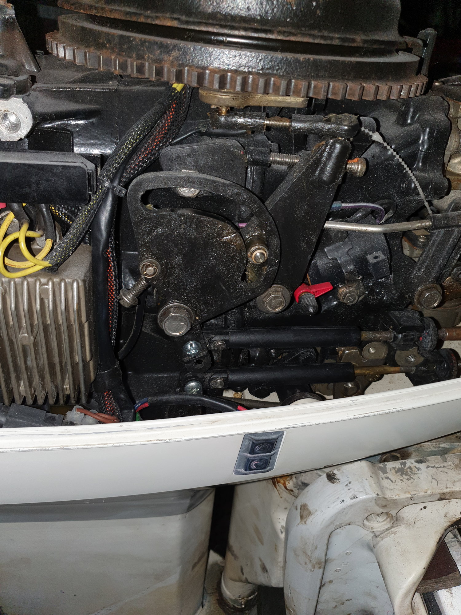

Byte av impeller Johnson 50hk 1995
Växelstången går i röret som bildar "gångjärnet" runt vilket motorn svänger. På din bild är det röret som syns nertill strax till höger om mitten. Skruven du skall ha loss sitter lite otrevligt till under nedersta förgasaren. Växelstången tittar upp genom undre kåpan där. Tror man skulle ha i backen för att komma åt bäst. Kom ihåg att inte vrida på växelstången när du har loss växelhuset, stångens läge justeras genom att man mäter avståndet mellan växelhusets överdel och stångens fästhål. Hur vet jag det? Jo, första gången jag bytte vattenpumpen vred jag lite på växelstången och tänkte "shit! den är ju inte åtdragen!" Efter det gick det inte att få i växeln hur man än justerade reglaget. Bara att ta loss hela rasket igen och mäta och vrida....
