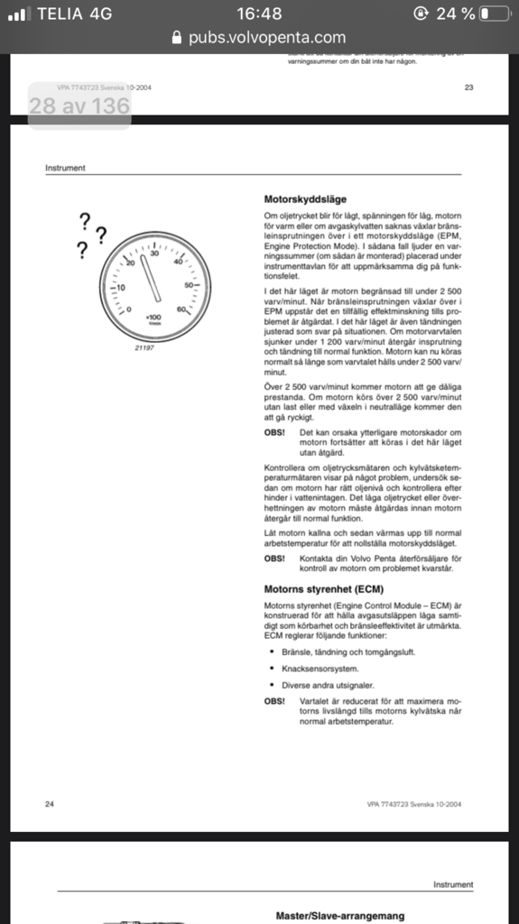

hittade denna bild
jag har enligt serienumret Motortypen 5.7 Gi-E
Hittade nu även detta
 Där står det motorn styrenhet är ECM
jag antar då att jag inte kan köra Volvo Pentas Easy Connect?
5 timmar sedan skrev Regal2200:
Så tolkar jag det också.
